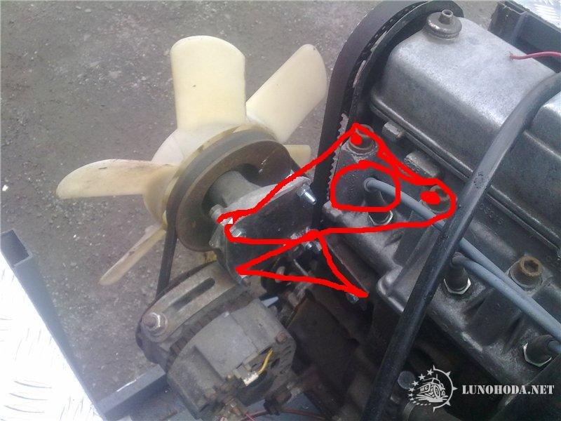

Васян
Крепление помпы очень слабое, большая консоль, тонкий метал, сварка.
Помпа подвержена постоянным вибрациям. Потому сварка разрушается быстро. Выход : кронштеин делаем из 5 ки, дольше ломаться будет и гасим амплитуду колебания доп креплением.

Сообщение Васян »
Самоделкин ПТЗ писал(а):Васян
Конечно так не оставлю, это пробный вариант,
все будет усиливаться и прибавится точка крепления
