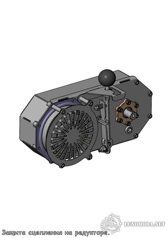

все-таки, пусть опционально, но какая-нибудь клетушка (как на моторе) была бы к месту, а то там такая мощная крутилка шляпками болтов наружу
хоть гаечки на корпус наварить под защиту

Polk, присоединяюсь к пожеланию Vovan_dv насчет щитка на сцепление. Там много-то не нужно - достаточно металлического щитка с перфорацией, который бы крепился к корпусу редуктора через отверстия для болтов, прижимающих левую половину крышки редуктора. Зазор между щитком и корпусом можно задать с помощью втулок, и болты для крепления использовать чуть длиннее. Была бы весьма полезная опция.

На счет щитка сцепления возможно появится опция, в связи с неоднократным запросом.
Но это не исключает возможность сближения передач редуктора.
Появилась возможность, не выходя за габариты получить ПЧ редуктора пониженную 1/2,93 и повышенную 1/1,9

По многочисленным заявкам я все таки сделаю свою фирменную защиту для сцепления, правда она будет как опция :)
Вот так она будет выглядеть и крепиться:
