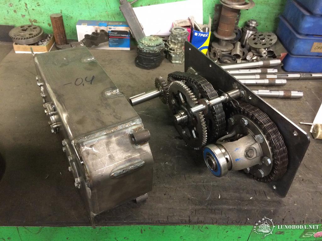

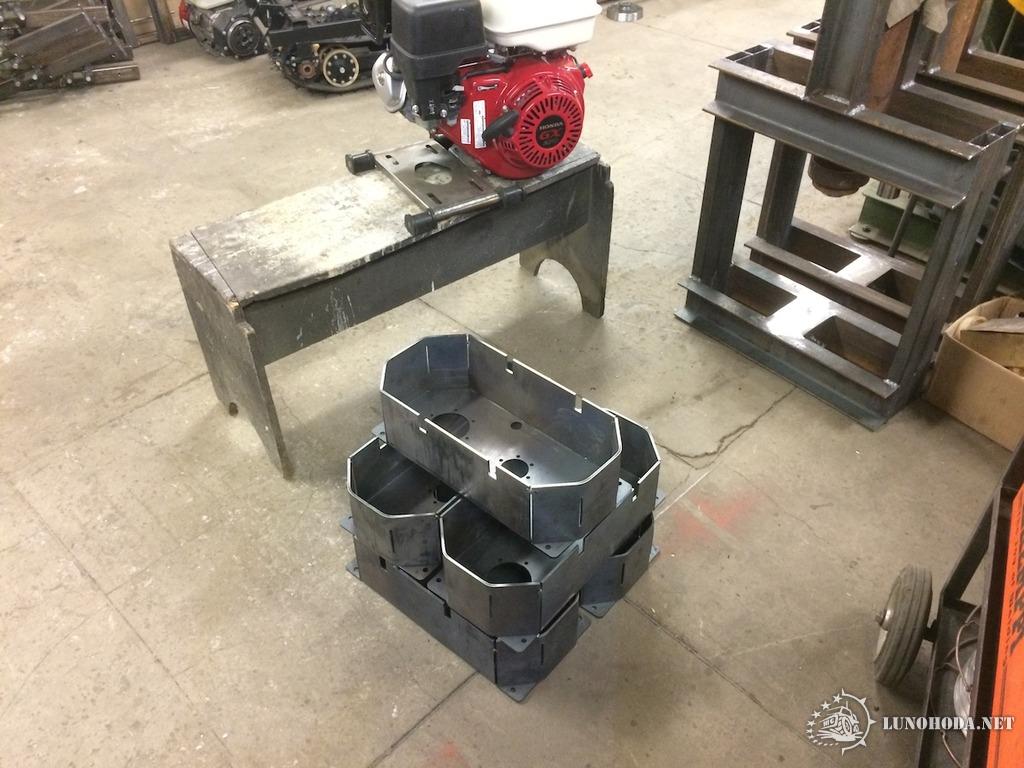

Немного отдохнул от проекта Муравей и постепенно сново возвращаюсь к нему.
На первых образцах был собран понижающий редуктор с реверсом и дифференциалом на цепи с шагом 12,7мм. Эта цепь слабовата для мотора мощностью 15 сил. И как результат обрыв цепи, в прочем ожидаемый результат. За последнее время был переработан редуктор и в него вставлена, уже упомянутая в других работах, зубчатая цепь, сделаны новые кулачки для переключения. На первых образцах было пять кулачков теперь двенадцать, за счет этого переключение станет плавнее.
Первую опытную партию из 5шт. уже запустили в производство, согнули корпуса и изготовили пять комплектов валов, звездочек и т.п. Неспеша будем собирать и испытывать :)

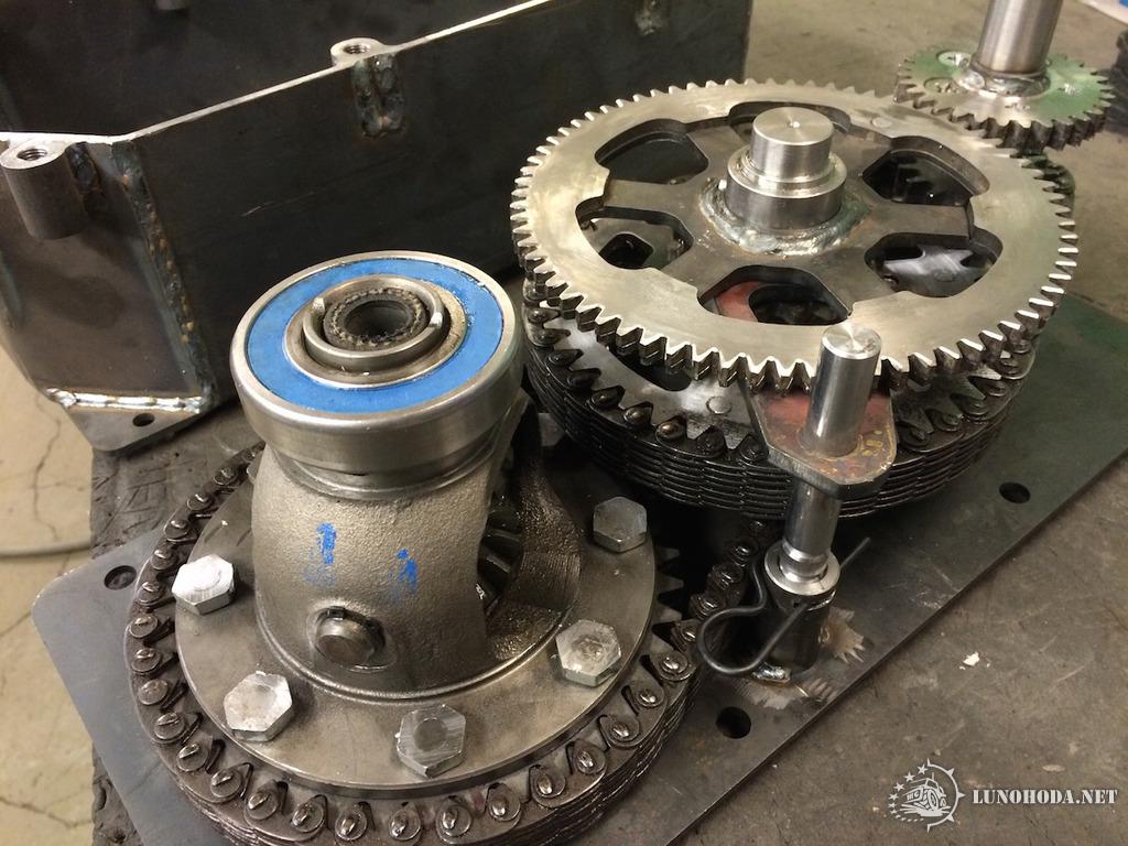

Вот и подошел момент, когда всплывают работы которые не тонут :)
Собрал весь редуктор, в новом исполнении, на МУРАВЬЯ.
В этом варианте уже применена зубчатая цепь и новые кулачки на переключение, вместо пяти двенадцать!
С восстановлением этого редуктора в строй встанет грузовичок и сново будет маленьким осликом в моем производстве :)
Да и в первый раз применил изготовление шестерен заднего хода из заготовок сделаных высокоточной лазерной резки из спец стали.

Polk
Фиксатор переключения :roll:
Polk
Сообщения: 651
Зарегистрирован: 30 май 2011, 19:33
Откуда: Тольятти
Сообщение Polk »
Это булавка от подголовника!
Незаменимая вещь во всех моих редукторах, и не только.
Если она "фирменная" то выполняет свою функцию на СТО!
