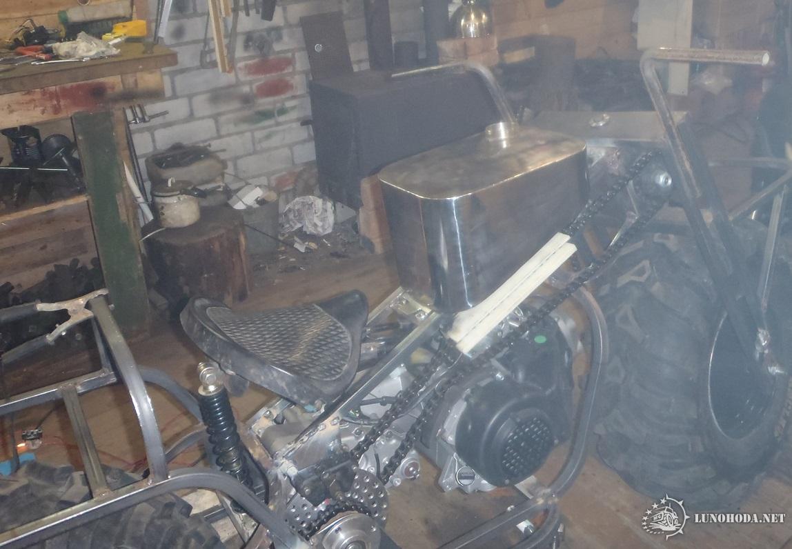

Ещё немного достроили , будем разбирать , обваривать , красить . Из нерешённого - недостроен глушитель и стояночная подножка .
На фото : тормозной суппорт от квадрика , натяжитель и успокоитель .
По форме бензобака попрошу отказаться от комментариев :) , обьём около 10 литров , пробка от бурана , бензокраник от китаймопеда , нержавейка . Верхняя плоскость планировалась как допплощадка для груза и наливайка :)
