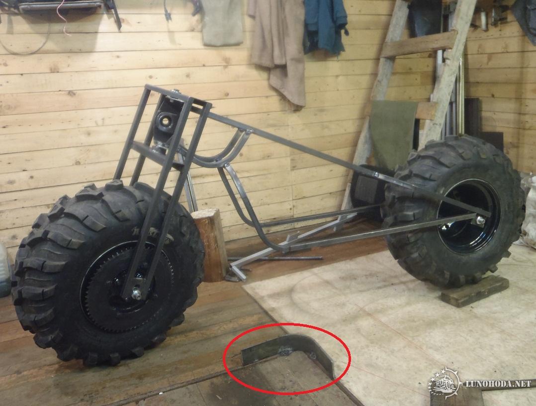

Собственно на данном этапе состояние постройки на фото выше .
Резина с квадрика хозяина строящегося мотика - 26Х11Х12 . Диски оковские , расширенные . Звезда под ижевскую цепь крепится к диску .

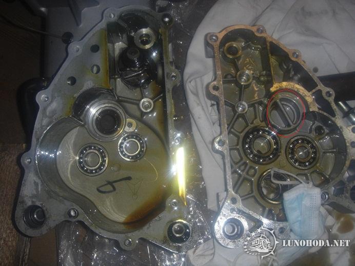

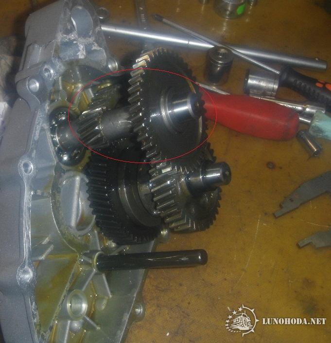

Мотор первоначально планировался туловский , переиграли и взяли трипортовский - с кпп . Необходимости заднего хода не видели и потому решили вместо неё внедрить пониженную (правда посмотрев в инете видео как ездят квадрики с этим мотором начал сомневаться в её необходимости :))) ).Мотор развалили (надо отдать должное китайцам - всё сделано качественно), оказалось что надо переделать ведущий вал , на котором сидит сцепление и вариатор , расточить отверстие под подшипник и выбросить вал заднего хода .
Узел поворота делался под оковский шрус и установку 204ых подшипников .
Было закуплено Н-ное количество профиля 20Х1,5 , построен гибочный станок
Начали портить профиль , вывели верхние трубы от ширины заднего колеса к узлу повороты на ширину 100мм , примерились и поняли что нам так не раскорячиться :)))

Всё порезали и начали по новой , получилось примерно так
Пока без собраного мотора делать нечего 8P , разобрал свой , так сказать - для опытов :))) . Таких моторов заказано два , мой и товарищу на мотособаку . Меня вроде всё в моторе устраивает , а вот на собачке не совсем правильный привод на гусеницу получается , передаточное в редукторе 8,5 , а надо бы 6,5 как в квадровском , чтоб на гусеницу 1:1 сделать , да и вал вывести длинный до звёздочки .

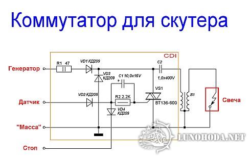

Из-за отсутствия в Трайпорте коммутаторов решил изготовить самодельный , благо что информации в инете хватает . Паял его знакомый электрик (у меня под гайки руки заточены), по этой схеме
Потом был куплен коммутатор в магазине за 150 р . Искра на обоих вроде одинаковая , надо поробовать запустить на обоих .

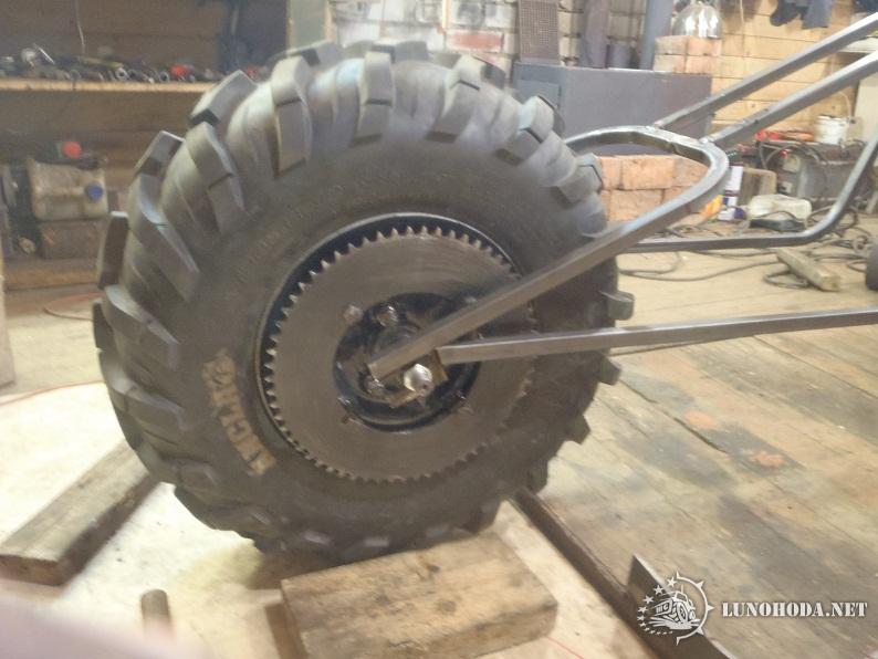

bob292
Ширина вилки сколько? Если будет узка то будет упираться в пром.цепь, ограничивая угол поворота. Нарисуй на фотках как пойдет пром цепь. У меня расстояние внутри вилки, при такой же ширине колеса, 360мм.
И мне кажется при таких колесных звездах будет медленно бегать...какие пердаточные будут на цепях?

Копай писал(а):Если будет узка то будет упираться в пром.цепь, ограничивая угол поворота.
Да , угол не очень большой получается .Ширина 300мм.
Копай писал(а):какие пердаточные будут на цепях?
От мотора до колеса 3,2 .

bob292
Вилочку спереди по стопам Кузнеца сразу можешь переделывать [:})
Звезды чего полнотелые?

lunatik писал(а):Вилочку спереди по стопам Кузнеца сразу можешь переделывать
если вы о смещении оси колеса от оси поворота , то она заложена в несоосности опорных подшипников траверс . Смещение рассчётное 50-60 мм , скока получилось не мерил .
lunatik писал(а):Звезды чего полнотелые?
Не стал ослаблять ввиду вероятности встречи с твёрдыми предметами из-за большого диаметра и низкорасположенности .
Запытал сегодня работу самодельного коммутатора по сравнению с китайским - мотор работает монопенисуально на обоих . Лампа 60 ватт подключеная к РР горит аж глаза режет :roll:
