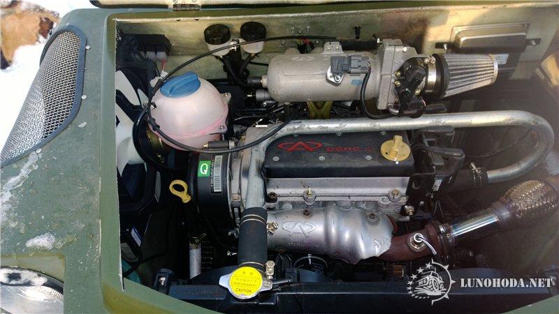

а вот движку не нащшел в телефоне, это старые фотографии. Если интересно сделаю. Но движок самый наверно распространенный от кукушки QQ

трон писал(а):а вот движку не нащшел в телефоне, это старые фотографии. Если интересно сделаю. Но движок самый наверно распространенный от кукушки QQ
SQR372
Рабочий объем, куб. см 812
Мощность, л.с. при об/мин 52/6000
Крутящий момент, Нм при об/мин 70/3500
Количество цилиндров 3
Количество клапанов на цилиндр 4
Газораспредилительный механизм ohc
Размеры (мм) ДхШхВ 481×443×699
Вес (кГ) 76
Устанавливается также на вездеход Tinger.
У китайцев нормальные двигателя, большинство из них сделаны по лицензиям SUZUKI (малолитражные) и MITSUBISHI (движки по объемистей). Луноходный окомотор тоже из Китая - жалоб не было. Главное - грамотно обкатать.
