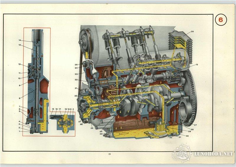

Но, у китайцев нет такого дисбаланса, как в конструкции УД: в русском моторе мощный коленвал, а вкладыши слабенькие, подшипник смазывающий хлипкий. Распредвалу сноса нет, а стоит на бронзовой ленте вместо подшипника. Мощность мотора вроде солидная и нагрузки он может большие выдержать, а маслонасос маленький и слабый, магистрали тоненькие, редукционный клапан пальцем легко отжимается. При этом, уровень шума, расход топлива и вибрации УД значительно сильнее, чем у "китайцев".
Одно слово: отечественный мотор для генератора, где-то крепко сделан, где-то халтурно сэкономлено.
Мощный маслонасос ему нужен, балансирный вал, подшипники. Но, если это все добавить, то получится мотор "Запорожца", из которого УД и сделали. Замкнутый круг, в общем ИМХО.
