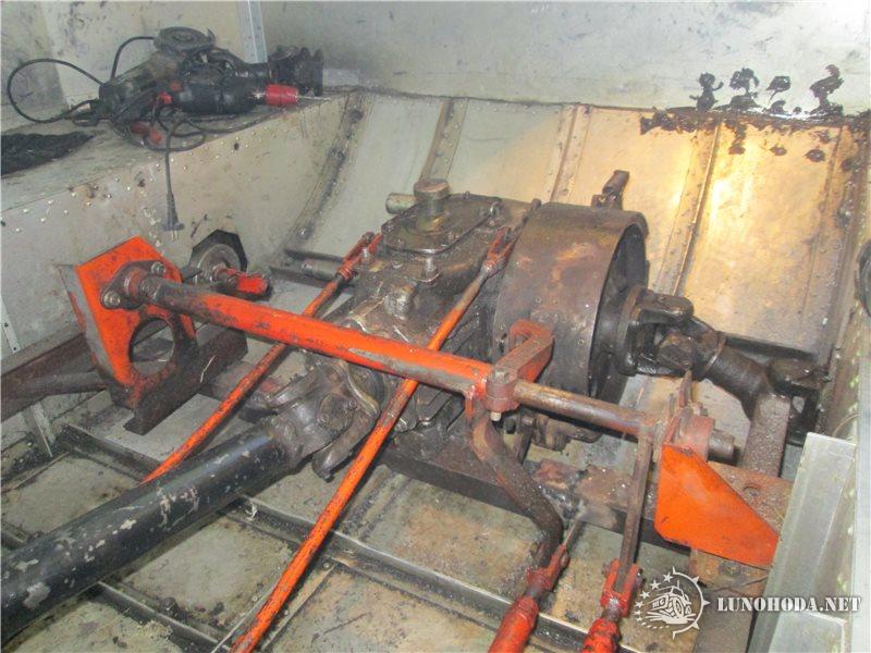

газик
Сообщения: 682
Зарегистрирован: 08 фев 2013, 11:53
Откуда: Псковская обл.
Сообщение газик »
oleg 54 писал(а):в гости , к "прадеду"
У прадеда судя по двум коробкам на борту проблемы со здоровьем .
У него есть борт-редуктора - установлены?
какой двиг?
oleg 54
Сообщения: 3751
Имя: Олег
Откуда: Новосибирск
Сообщение oleg 54 »
газик
Не-е , эт от другой техники , просто разложил на нём - удобный верстак .
Бортовые конечно есть , от газухи . Двиг. двушка дизельная , нехватает в хороших каках и болоте . Вес 2300 кг с этим двигом , с другим (от т-25) был больше .

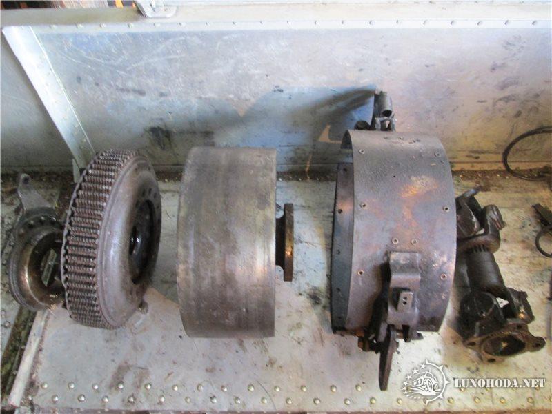

День добрый. Планирую строить гусеничник, уже почти все железо собрал. Буду использовать газухину ГП, (сейчас провожу ей ревизию) и вот появился вопрос. Как Вы карданы с фрикционами состыковали.
oleg 54
Сообщения: 3751
Имя: Олег
Откуда: Новосибирск
Сообщение oleg 54 »
Соеденил так :
Здесь видать флянец на барабане и кардан , кардан на шлицах .
Rochin2
Сообщения: 23
Зарегистрирован: 10 июл 2013, 22:23
Откуда: Калуга
Сообщение Rochin2 »
Флянец на барабане сами делали? Он же на закрепках. Есть мысль выточить флянец и посадить его на болты. Как думаете жить будет?
oleg 54
Сообщения: 3751
Имя: Олег
Откуда: Новосибирск
Сообщение oleg 54 »
Rochin2 писал(а):Флянец на барабане сами делали?
Нет , такой и был (достался) .
Rochin2 писал(а):Есть мысль выточить флянец и посадить его на болты. Как думаете жить будет?
Приводные карданы как-то же живут на болтах :)
Можно и на эти звёздочки , что на барабанах , приварить флянцы , предворительно проточив на них посадочные места . [:})
