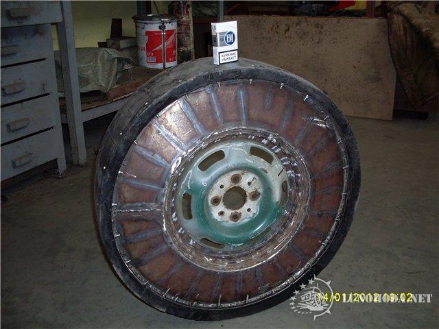

Aviator писал(а):А изготовить цельнометаллическое колесо проще
Aviator
Чего то мне кажется без подвески разобьёт его. Или оно разобьёт вездеход... :(
Лучше поставить туда низкопрофильную покрышку с буковкой "С"(для коммерческих грузовичков и микроавтобусов). Она жёстче и расчитана на бОльшее давление.
А высокопрофильные диагональные имеют огромный увод. Как то видел в "За Рулём" фотку нивы на штатных узких колёсах выполняющую змейку, так там колёса так "подломились", было удивительно, как они не разбортировались на ходу. :shock:
Aviator
Есть над чем подумать :( Буду искать компрмис, будь он неладен. Спасибо :)

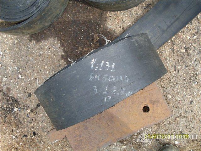

Раскажите пожалуйста для какого назначения у вас изначально применялась транспортёрка?? И ГОСТ у неё есть?

andruhin
Странный вопрос? Что значит, для какого назначения изначально применялась транспортерка? Транспортерка выпускается заводом изготовителем для различных нужд отечественной промышленности :))) :))) Изначально я ее купил в Питере в магазине и нигде не применял :( Куплена была с целью использовать для изготовления гусениц(2штуки) для самодельного гусеничного вездехода системы Гусеничный Тазик. Гост у нее конечно есть, но с момента покупки прошло около года и в памяти уже гост не сохранился- извини не помню, на транспортерке было что то написано мелом, но за давностью времени эта надпись давно исчезла. :oops: Сохранилась фотка с этой надписью, только читается плохо. Если прочитаешь-смотри. :beer:

ничего странного нет. Покупая ленту и незная ее характеристик и для каких условий труда она предназначена т.е транспортировать уголь с камнем или помидоры вот это странно.

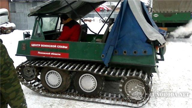

Добрый вечер. Наконец погода успокаивается. :) Прогноз на выходные -5 гр. Поедем в леса-снега на испытания модернизированных клыков гусениц. Жаль не успеваю сделать цельнометаллические катки, а то я их поставил бы обязательно, вместо задних катков-пневматиков. В готовности только один каток, и то еще не доделан профиль бандажа. Попытаюсь сложить на минимум натяжники и сократить до минимума расстояние между средним и задним катком. Посмотрим, как это будет воздействовать на вихляние гусениц при разворотах. По идее -должно уменьшить этот дурацкий эффект. Обязательно буду снимать видео и потом покажу результат.
Вот так выглядит сейчас,
а постараюсь сделать вот так, натяжник это позволит-

andruhin
Надеюсь на положительный результат. :oops: Только гусеницу придется перестыковать аж под четыре трака, :shock: лишнюю длину нужно кудато деть, а обрезать пока рано :stop: [:}) [:})
