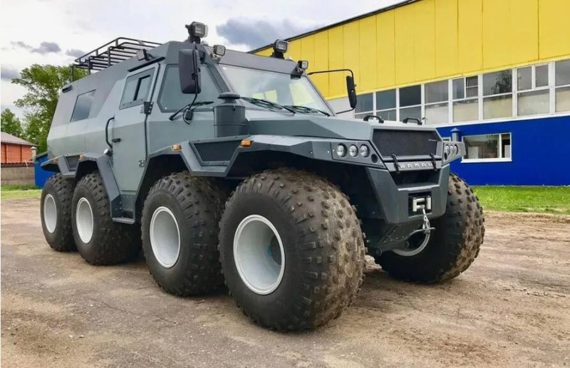

А сам по себе шаман машина спорная. Зачем делать машину с центральным расположением руля и делать еще кабину как к обычного грузовика? Окна у него не поднимаются. На прототипе фендеры шире колесных арок, что вообще протеворечит концепции вездеходы, ибо сначала будет касаться фендер препятствия, а потом колесо. Сами фендеры выглядят как будто устали держать форму и повисли. На оранжевом прототипе окна сделаны не оптимально, у них есть какой-то аляпистый силуэт, но почему он такой и к чему он привязан - непонятно. Кстати на оригинальной машине потом поправили. Что еще? Ну я бы не стал на реальном вездеходе делать детали стык в стык, если там недостаточно жесткости, панели бы старался перекрывать, что бы они не пытались уничтожить друг друга при диагоналях. И самая, наверное странная особенность, но тут уже дизайнер не виноват, что машина капотная, в этом случае я бы поступил, наверное как раз так, как сделан кречет, постарался бы все сдвинуть вперед, что бы обеспечить наилучшую обзорность оператора, но там сам шаман машина противоречивая: ездить 70км/ч по трассе, а потом в болото нырять это немного абсурд на концептуальном уровне, ибо надо зарезать вездеходные характеристики на уровне работы основных систем. Но это мои мысли, я изучал тему, но не ездил на самой машине. Что до внешнего вида, шаман сделан качественно, но силуэт у него некрасивый, хотя причесал его дизайнер хорошо.

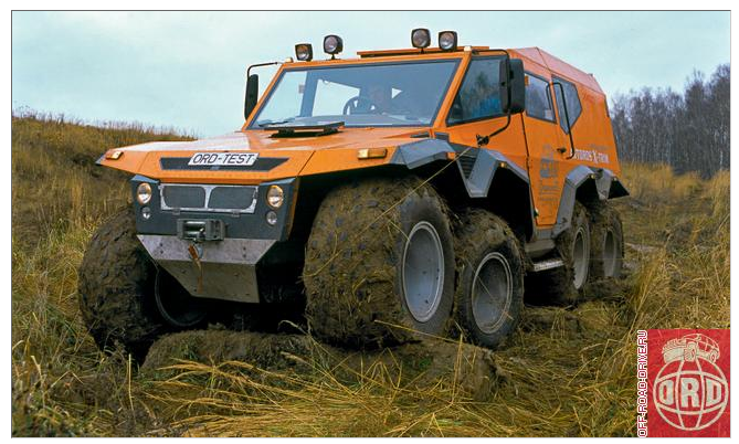

Вы присмотритесь. На кузове поднялась поясная линия. Вы думаете ее конструктора от желания прекрасного подняли? Там дизайнер постарался скорее всего, а это фактически переделка всего кузова. Там в целом машина сильно изменилась от изначального прототипа в деталях, причем крупных деталях. Не надо сидеть и "видение" свое проталкивать, что и кому там надо. А то я помню ваши сообщения, что для вас дизайн - это вакуумник подобрать. В первую очередь все зависит от изначальной идеи и заказчика, а потом уже от ваших "хочу я так делать или не хочу" и какую-то чушь про нимбы. Понятное дело, что в таких проектах такие вещи, как вход/выход, посадка, компоновка агрегатов делается не одним сумасшедшим, который внезапно захотел построить что-то и продавать.

Art Ba писал(а): 26 июн 2025, 15:38 Вы присмотритесь. На кузове поднялась поясная линия. Вы думаете ее конструктора от желания прекрасного подняли? Там дизайнер постарался скорее всего, а это фактически переделка всего кузова. Там в целом машина сильно изменилась от изначального прототипа в деталях, причем крупных деталях.
Мне нравится ваше "скорее всего" :) Гадать почему сделали это изменение - неблагодарное дело. Сюда бы участника событий, он бы точно рассказал а не домыслы.
Я вот лично вижу что на первой машине маленькая база дверных петель и вообще они очень низко - возможны проблемы с герметичностью в зоне верхней рамки. Поднятие перелома на боковине позволило поднять верхнюю петлю, причём поднимали они её максимально, невзирая на довольно нелепое её выпирание наружу, т.е. явно было нужно. Кроме того, на первом прототипе стоял ЗМЗ от которого по результатам испытаний они решили отказаться. В результате там под капот встал Ивеко, который побольше и которому потребовался интеркулер. Помотрите как он там установлен, станет понятно откуда появилась нахлобучка на капоте. Ну и поскольку это всё прилетело на уже почти готовом всём остальном им похоже пришлось поднимать всю подоконную линию пожертвовав обзорностью. И понятно что нужна была куча изменений по кузову.
Это я к тому что все эти изменения потребовала конструкция. А не дизайнер (ага - почесал в затылке - давайте ка вот эту линию поднимем - будет красивее). Но его совершенно точно попросили проработать стилистику при поднятии этой линии.

Art Ba писал(а): 26 июн 2025, 11:16 Зачем делать машину с центральным расположением руля и делать еще кабину как к обычного грузовика?
Вероятно затем что машина плавает и должна быть симметричной

Art Ba писал(а): 26 июн 2025, 11:16 но там сам шаман машина противоречивая: ездить 70км/ч по трассе, а потом в болото нырять это немного абсурд
Это такая жизнь прозаичная у вездеходов. . До болота 200 км, и ползти по трассе 25 км\ч - абсурд..
