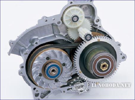

sergej
Сообщения: 1993
Откуда: Томская обл
Сообщение sergej »
Alfox писал(а):я тоже считаю, что схема 650куб.(Suzuki Burgman) с вариатором и мокрым сцеплением - сможет похоронить ОКА-ДВС с МКПП и по весу и по надежности и по функциональности... вот только цена
Вот этот вариатор и движок
