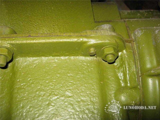

Кто нибудь разбирал этот двигатель полностью? По идее нужно открутить по 4 гайки с каждой стороны, крышку с шестерен и открутить пластину с сальником со стороны колокола после чего картер должен располовиниться? Вроде всё открутил, но раскрываться не хочет.

Да, у меня не получается располовинить картер в котором зажат колен. вал. Силу и кувалдометр применять опасаюсь.

AlexVB писал(а): не получается располовинить картер в котором зажат колен. вал
Скорее всего штифты держат, которые возле крепежных болтов. Они сквозные, торчат с обоих половин картера, я так понял-их надо тупо выбивать. [:})
Тупо выбивать не обязательно.Я переворачивал двигатель вниз цилиндрами и постукивая резиновым молотком по поддону,колол двигатель.Стучать нужно по рёбрам жёсткости,по плоскости не желательно.

Да я к тому, что там вроде держать больше нечему кроме этих штифтов. Может просто они запрессованы сильно.....
