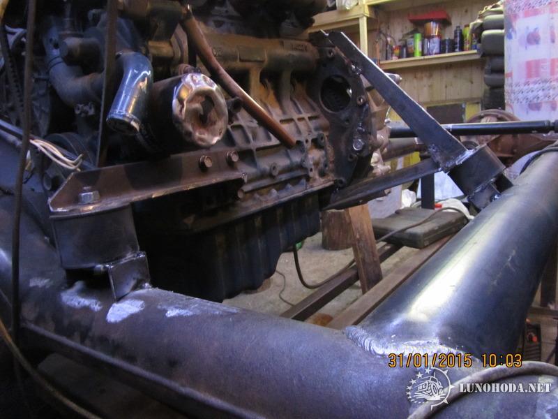

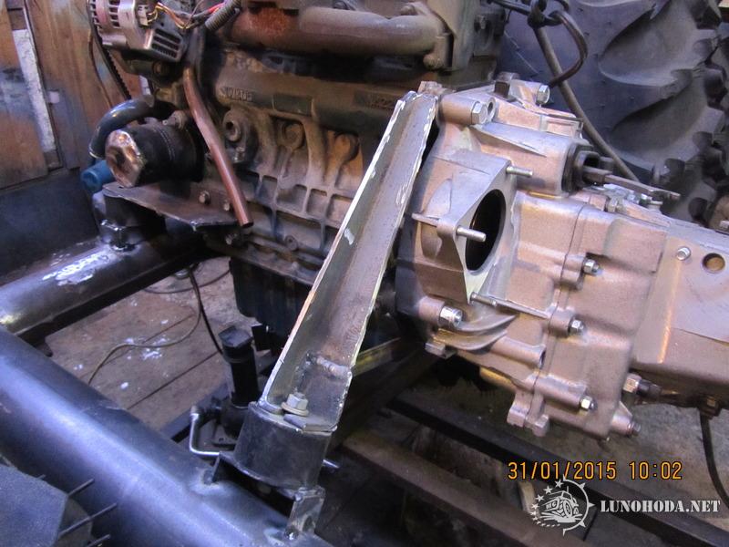

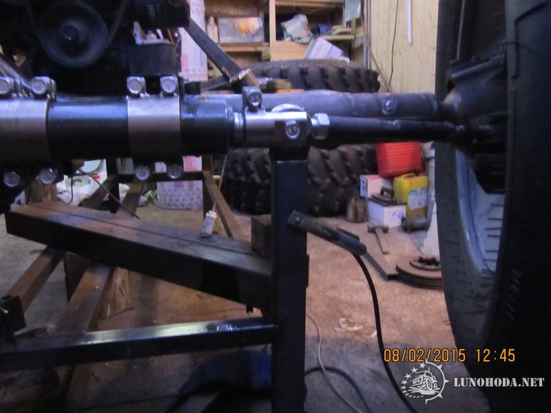

передняя и левая опоры двигателя

Для уменьшения угла изгиба переднего кардана пришлось немного наклонить двигатель вправо.
Критично?

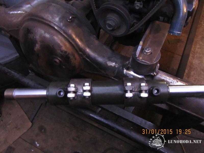

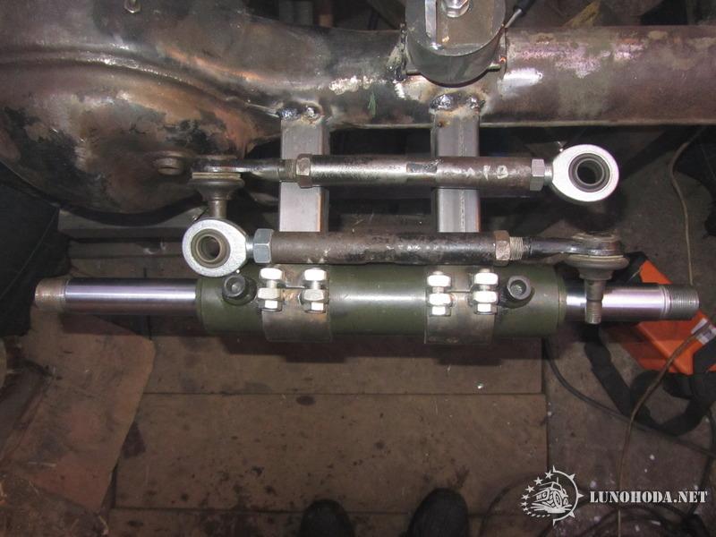

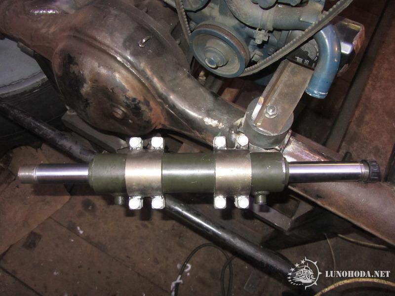

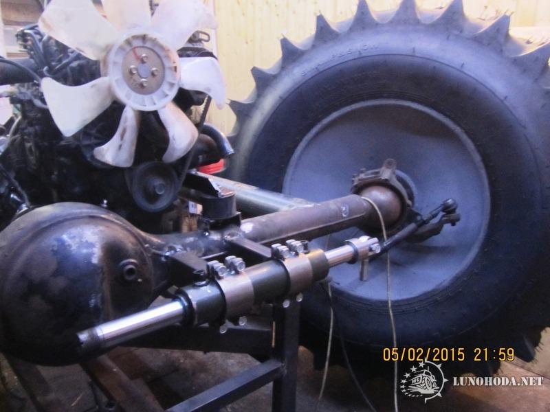

Начал делать крепление рулевого ГЦ
РоманЮК
Сообщения: 800
Зарегистрирован: 09 фев 2012, 12:09
Откуда: Пикалево
Вездеход из Пикалёво /проектируем ЧЕБУРАТОР на Патруль мст/
Сообщение РоманЮК »
Может цилиндр повыше? Раз подвески нет, то не особо важно где он стоит, или нужна параллельность тяг относительно оси цилиндра?
Причем намного, а то снесут бревном. И укосины добавить, чтоб сам себя не снес.
wat
Алексей Сургут
Планирую бампер впереди цилиндра, связанный дополнительными распорками с мостом. Как у Бобаса

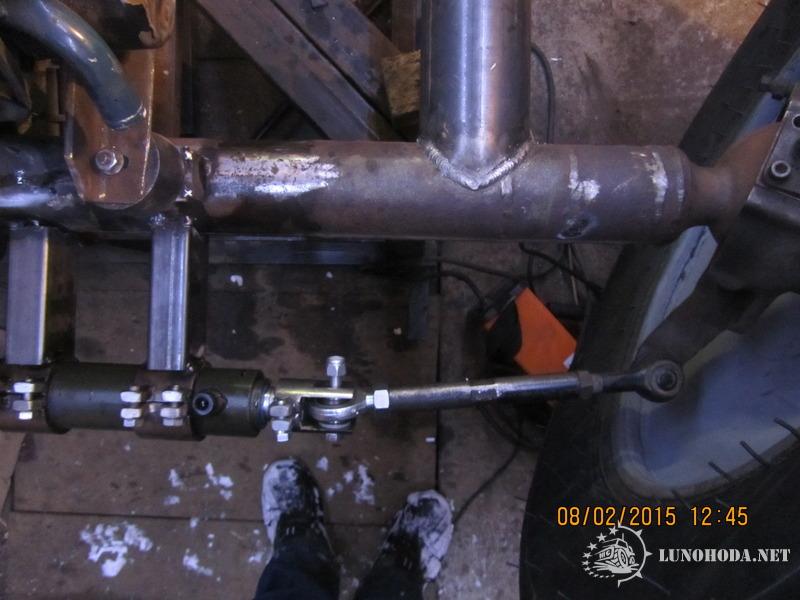

тяги

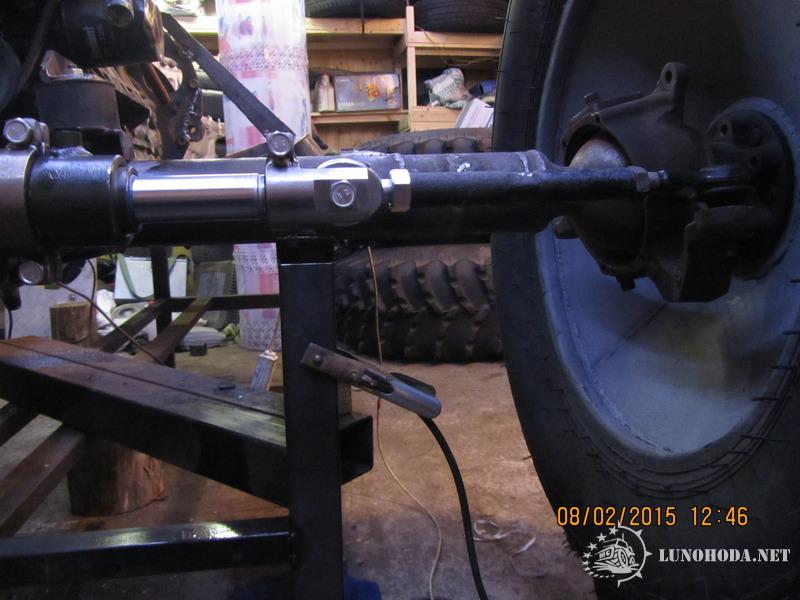

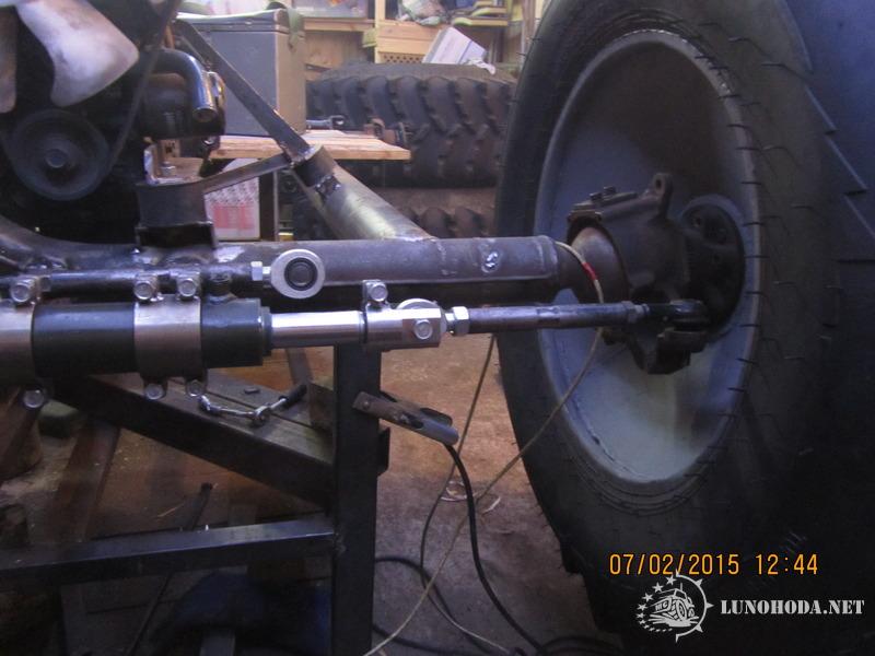

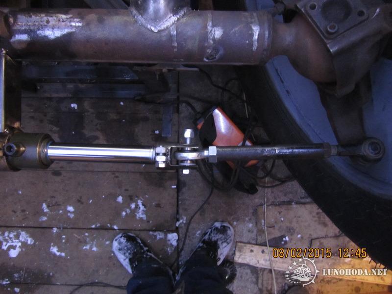

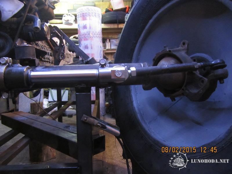

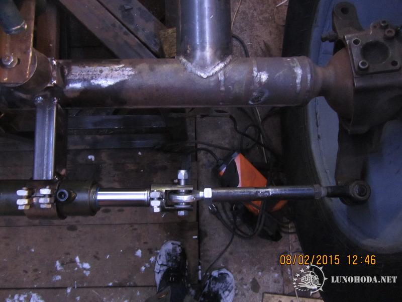

По просьбам форумчан выкладываю фото по рулевому.
Прямолинейное движение
поворот влево
вправо

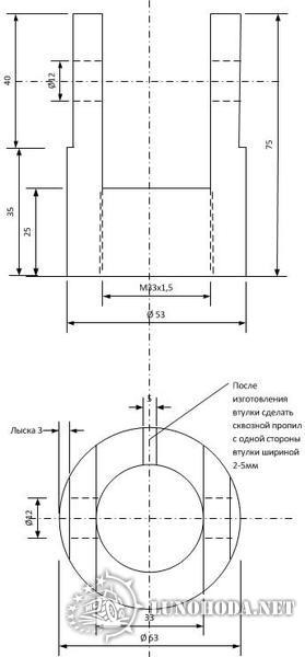

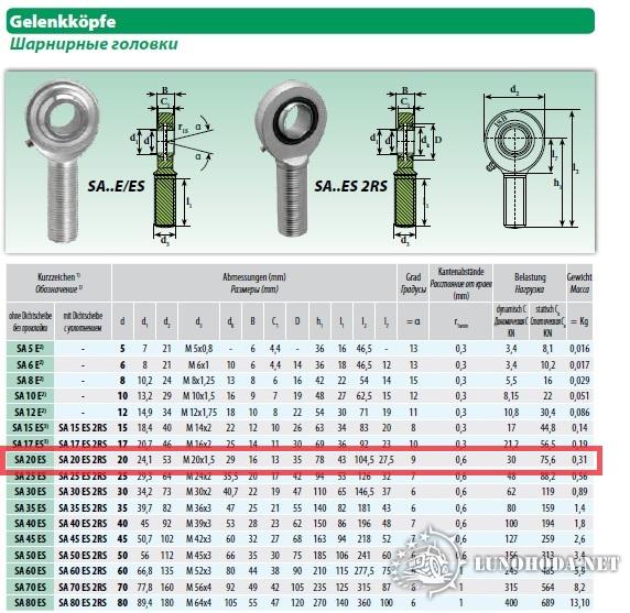

резьба на штоке 33х1,5
эскиз вилки
РоманЮК
Сообщения: 800
Откуда: Пикалево
Сообщение РоманЮК »
РоманЮК
Извини , сразу ещё вопросы. Почему отказался от контрагайки ? Не слабоват ли сферический шарнир на 12 ?
Eugene
Да ничего))
Про контрагайку не понял. Если на шток ГЦ, то вилки с разрезом и зажимаются на резьбе.
ШС есть разные
я заказывал китайские ISB. на 20.
TSM20 ISB - правая
TSML20 ISB – левая
РоманЮК
Сообщения: 800
Откуда: Пикалево
Сообщение РоманЮК »
РоманЮК
Ты соблюдал на тяге правую и левую резьбу ?
соблюдал
