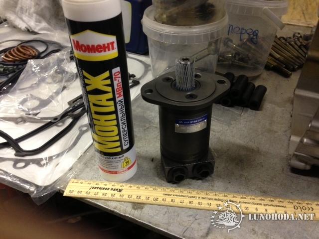

Сфоткал, с телефона фотку не загрузить, завтра загружу. А так вот: 12,5 см куб, 1500 об/мин рабочие, 1950 кратковременные, момент 16 длительный 33 максимальный, мощность 2,4 и 3,2 квт соотв. Вес 2 кг.

посмотрел фотки сам, сколько скрытой рекламы! :shock: :))) :))) :)))
Vitalya32
Сообщения: 725
Зарегистрирован: 09 окт 2013, 15:10
Откуда: Брянск
Сообщение Vitalya32 »
харошая штукенция
какая мощность у него?
мне кажется можно и побольше чуть поставить
Где купить такой?
чем запитать?
обычного насоса гура легковушки хватит?
