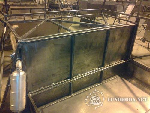

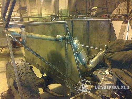

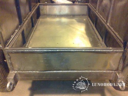

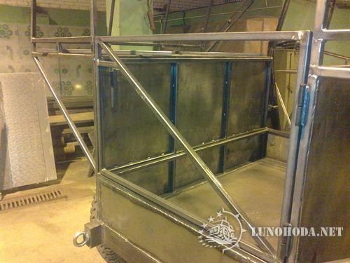

drogs писал(а):Юрий Жилин как продвигается строительство?
Юрий Жилин писал(а):Фоток давно не было, потому что фотки такого плана неинтересны
Добавились стенки и днище, внизу получилась герметичная банка на 200 литров.
Добавилась задняя калитка
Частично вварены полоски для вклейки стекол
Сварен и закреплен глушитель, за исключением заслонки перекрывающей выпуск.
Сделан крепеж под радиатор.
Вварены раскосы под задние сидушки(то что над задними колесами).

Юрий Жилин писал(а): Добавились стенки и днище, внизу получилась герметичная банка на 200 литров.
Юрий Жилин писал(а):Добавилась задняя калитка
Юрий Жилин писал(а):Частично вварены полоски для вклейки стекол
Юрий Жилин писал(а):Сварен и закреплен глушитель, за исключением заслонки перекрывающей выпуск.
Юрий Жилин писал(а):Сделан крепеж под радиатор.
НИ ЧЕГО ПОДОБНОГО. Это должны сегодня были доделать:twisted:
Юрий Жилин писал(а):Вварены раскосы под задние сидушки(то что над задними колесами).

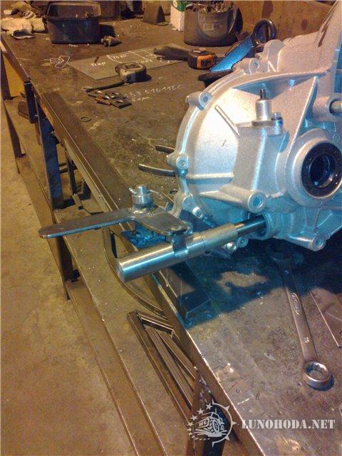

Сегодняшний вечер потратил на это:

Юрий Жилин писал(а):Сегодняшний вечер потратил на это:
Удлиннитель вала переключения очень большой. Если под ним не будет сплошной защиты, велика вероятность поломки вала или коробки.

Алексей Гарагашьян
Можно сделать короче?

Юрий Жилин писал(а):Можно сделать короче?
http://lunohoda.net/forum/viewtopic.php ... c&start=90 Здесь, в последнем сообщении фото моего механизма переключения. Виден лишь один трос и рычаг, вращающий вал. Другой трос идет под коробкой и напрямую толкает вал. Все очень компактно.
