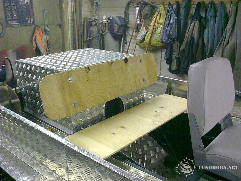

сегодня неусидел дома и попробовал прокатиться на вездеходе . интересно было понять как сказалось на нем увеличение веса после обшивки кузова . вес всей обшивы а это лодка крылья и весь люминий примерно 70-80кг (сужу по накладным на материал) .
разницу в поведении я незаметил . сразу примерил основу сидения для пассажиров . они конечно будут мягкие
