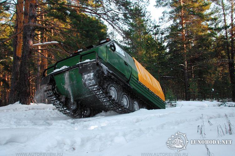

Если на этой машине:
http://www.autoreview.ru/archive/2008/05/sm581/ дык тогда что это за крышка у неё на борту , я думаю что это бортовая (второй вал от неё ), а стоит она снаружи , как и у всех , и из-за звёздочки её слабо видно . Ну конечно не газушная , какая-то своя , поменьше (хотя может и она).
Вот видать её , немного выступает от лодки по бортам .
газик
Сообщения: 682
Зарегистрирован: 08 фев 2013, 11:53
Откуда: Псковская обл.
Сообщение газик »
oleg 54 писал(а):Вот видать её , немного выступает от лодки по бортам .
Всё верно - теперь и я рассмотрел.
