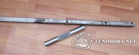

Добрый день уважаемые форумчане. Есть желание сделать такой дровокол для папы в деревню, вот потихоньку собираю железо. Огромная просьба, пожалуйста, дайте размеры своих дровоколов, если конечно не жалко.
Высота, ширина стола, размеры двутавра, каретки или как её там которая толкает чурку, сам колун. Мне сделали рейку, правда сварную длина её 100см, а длина части с зубьями 70 см, вал на 36 с 10 зубами. сейчас заказал металлоломщикам 2 зиловских маховика, но когда будут не знаю, скажите пожалуйста какой вес маховика должен быть и на сколько получаются маховики(шкивы) и на какие ступицы вы их ставили.
[URL=http://radikal.ru/fp/78603cb9868f42718408a624154aa83e]Изображение[/URL[/img]

На сайте производителя читал, маховик 46-47 см в диаметре, вес маховика 25 кг (стоит два по 25 кг) усилие 28 тон, маховик 34 кг ( два по 34 кг.) усилие 35 тон. Максимальные обороты маховика 400 об. мин. :wink:

Большое спасибо, что откликнулись. С маховиками понятно, а другие размеры. На форуме читал, что двутавр надо 120 на 100 ( высота , ширина). Это так? Из какого металла ( толщина) делали механизм включения? Стол из какого металла. И такой вопрос потянет ли каскадовский двигатель это дровакол?
Что то мне страшно за свою сварную рейку при таком усилии в 28-35 тонн, она же может в стрелу привратится если сварка отвалится. Может быть мне отрезать по сварке и 70 см хватит? Как считаете?

На рейке, до сварки есть отверстия, на приваренной части также просверли отверстия, возьми две пластины просверли по этим дырам соответственно, накладываешь с двух сторон и на болты. Для страховки...

Для дров 50-60 см. рейку можно было и не сваривать, достаточно стандартной рейки от 1К62 в 70 см.
