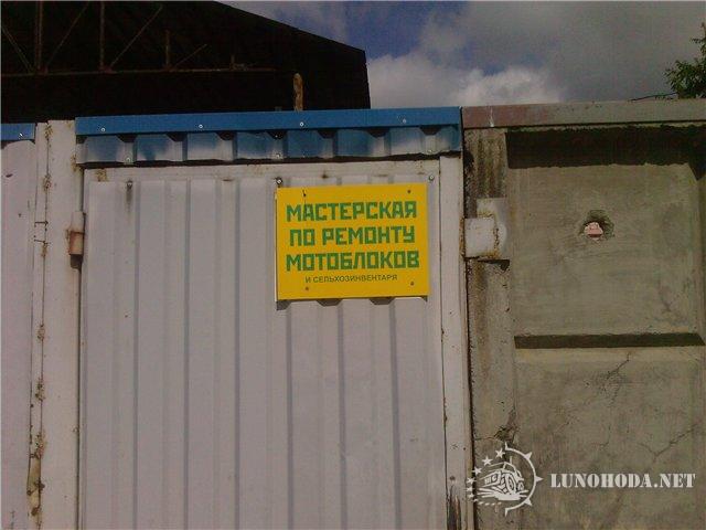

Мекка владельцев мотоблоков и минитракторов в Минске - мастерская на ул. Богдановича. Всё чинят и все запчасти - есть.
