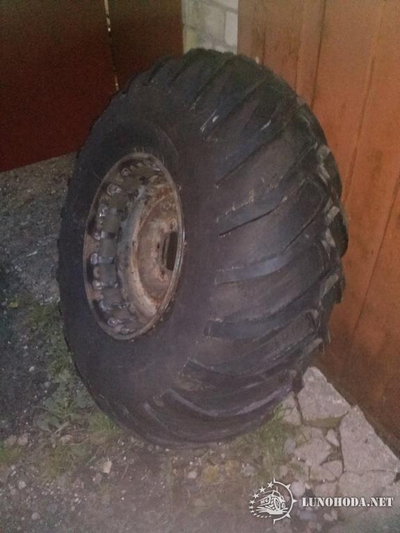

Почему так?Свойство покршки такое,типо особо прочная?

LOBO писал(а):
Vitalya32 писал(а): из шин ГАЗ66 середину вытянуть
Какой нужен результат?
Результат нежен чтобы на прототип поставить,подъоблегчить ее,но не до толщины колеса пневматика.Рисунок хотелось бы что то в виде елки и боггера.Т е не слишком острая елка без средней дорожки.

Сообщение 103 »
..так надо??

Vitalya32
Сообщения: 725
Зарегистрирован: 09 окт 2013, 15:10
Откуда: Брянск
Сообщение Vitalya32 »
так, только не очень уверен в центральной части протектора,хочу что бы не соединялся.
А шишиги все на камерах?безкамерок не бывает?И размер всетаки очень нужен сейчас в милиметрах

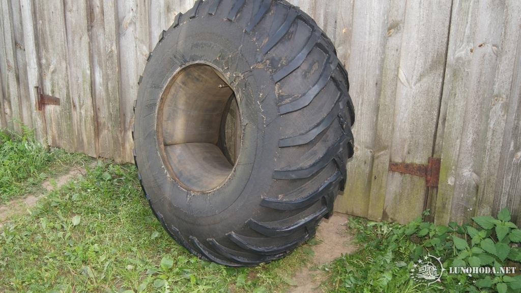

Не скажите из опыта покрышку для донора размером в диаметре до1000мм в ширине до 300мм?

Сообщение Юра 76 »
Vitalya32
Кф -105 ,они под эти размеры,только пошире вроде немного.

Сообщение sandr000 »
доброго времени суток!собираю покрышки для своего не построенного пневматика.краза у нас днём с огнём не сыскать,есть от 66-го,но из прочитанного понял что обдираются они не ахти скажем,да и размером ни балуют.У родственника лежат три штуки от телеги камаза;такой вопрос,стОит ли искать четвёртую?как они "дерутся"?кто подскажет?Размер не знаю,там снегу куча,надо ждать когда растает.резина пятаками с боку видно
