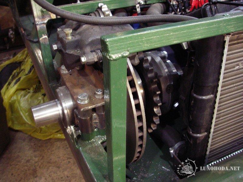

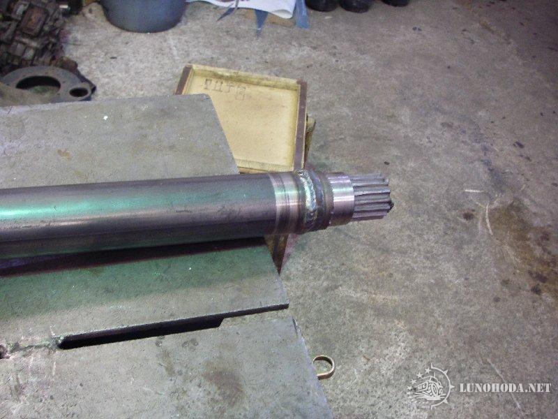

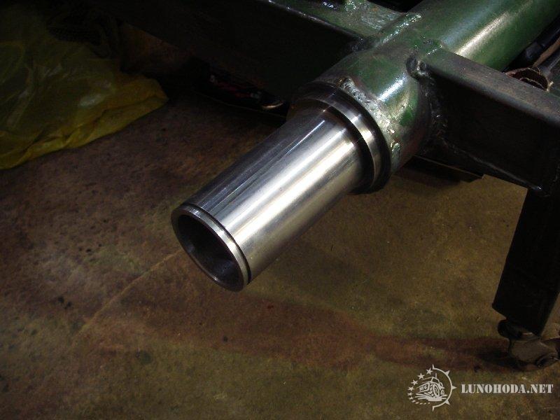

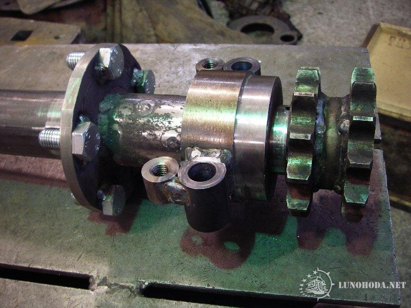

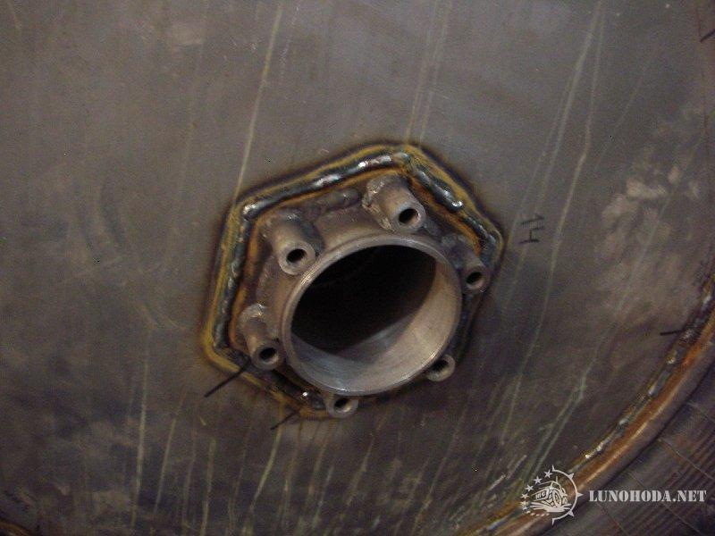

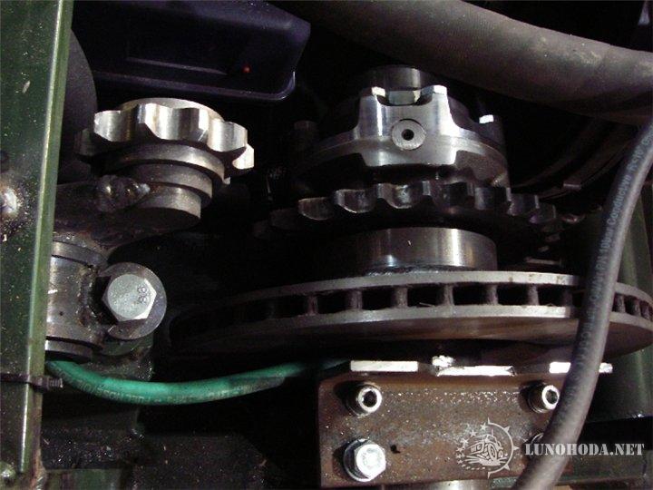

Алексей Гарагашьян
номера поставил, чтоб проще ориентироваться.

Алексей Гарагашьян
спасибо за фото если правильно понял длинная полуось полая и прямо на нее приварена ступица для тормозного диска фото 3 и 4 . колесо крепится стопорной шайбой и через торец осьи идет подкачка фото 5 . по торцу колесного диска посадочный паясок для звезды а в шести отверстиях есть резьба для ее крепления фото 6 . еще если возможность номера подшипников и сальников на колеса

mishanya68 писал(а):если правильно понял длинная полуось полая и прямо на нее приварена ступица для тормозного диска фото 3 и 4 . колесо крепится стопорной шайбой и через торец осьи идет подкачка фото 5 . по торцу колесного диска посадочный паясок для звезды а в шести отверстиях есть резьба для ее крепления фото 6 .
Все правильно.
mishanya68 писал(а):номера подшипников и сальников на колеса
Подшипники 180113, по 4 шт. на колесо.
Сальники подкачки 65 х 85 х 10, по 3 шт. на колесо.
Внешние сальники 80 х 100 х 10.
of писал(а):Насколько я понимаю здесь несколько другая компоновка узлов и агрегатов, чем у той машины которая ездила в Орле. Или я ошибаюсь.
У того вездехода, что ты видел в Орле, вал с дифференциалом позади двигателя, у задней оси. Здесь перед мотором, под сидением.
Отдельное спасибо Диме Гудвину за размещение фотографий.
Сайт: http://garagashyan.ru/

Сообщение of »
Чем обусловлено изменение положения вала с дифференциалом в данной конструкции. Размер багажного отсека.

Алексей Гарагашьян
Сообщения: 5153
Имя: Алексей
Возраст: 62
of писал(а):Чем обусловлено изменение положения вала с дифференциалом в данной конструкции. Размер багажного отсека.
1. Больше багажный отсек.
2. Проще доступ к тормозам для контроля и замены колодок.
3. Лучше охлаждение тормозов.
4. Короче тормозные трубки.
5. Проще организовать натяжение цепи.
