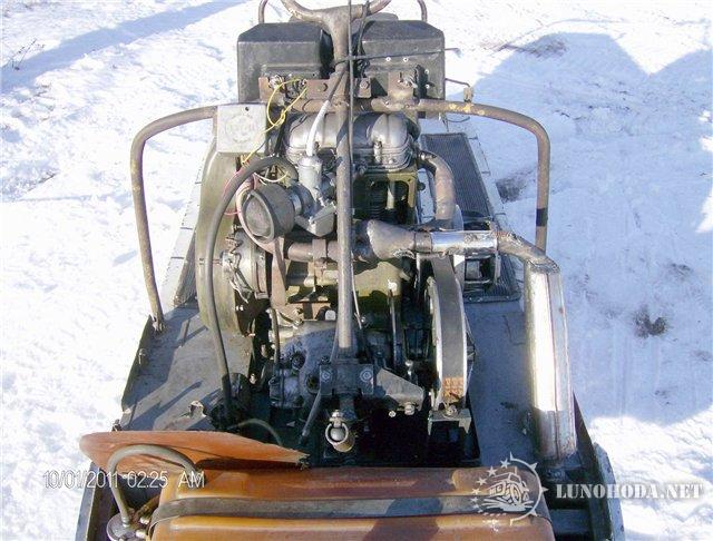

ДядяЮра на свой моторчик ставил карбюратор от мотоцикла JAWA 350 cm3 12V , несколько листов назад как раз была фотка, такие корбы можно совсем за дешево взять, интересно как он работает, правда он не такой крутой как китайский, у него неизменное сечение диффузора, но зато у него есть ручной подсос.

Работает замечательно, правда пришлось малость "пошаманить" с жиклёрами. А то что вы подсосом назвали, это пусковое устройство, кстати мало чем отличается от таго же что на"китайце". Двиг с этим карбом легко набирает обороты даже при большой нагрузке (буксировка саней, сломанного снегохода, движение в подъём), но смею заметить, на снегоходе установлен вариатор.stasys.m писал(а):....... интересно как он работает, правда он не такой крутой как китайский, у него неизменное сечение диффузора, но зато у него есть ручной подсос.

Карб был снят с РМЗ 640 (снегоход буран), на прежнем двигателе работал исключительно хорошо, при установке на УД богатил так , что в гараже через 5 мин. всё покрывалось чёрной копотью. Жиклёры уменьшены в значительной мере, размеров не скажу, подбиралось всё опытным путём. Окончательную регулировку буду проводить после замены головки цилиндров на головку от ЗАЗ 965 (30 л/с).stasys.m писал(а): А шаманили с жиклёрами в сторону их уменшения или увеличения?
