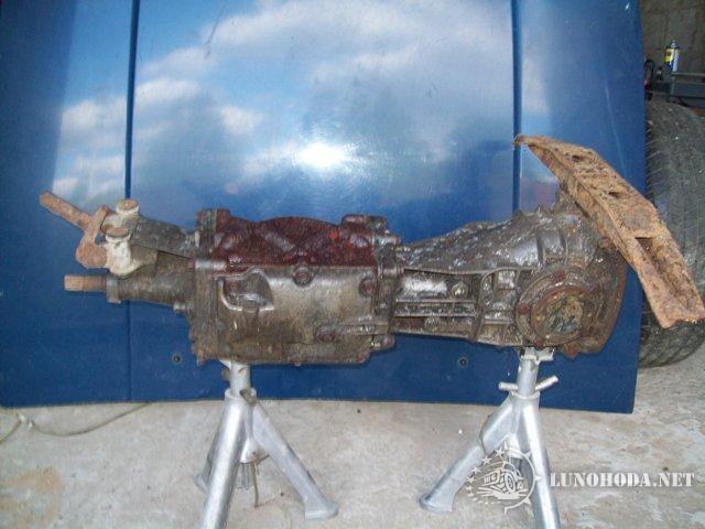

Вот такой агрегат. Коробка с корпусом заднего редуктора. Вольво 300-ой серии. Применялось сначала на формулах для оптимизации развесовки, потом Порше, потом Вольво.

А картер коробки пластиковый? С тех времен!?
Мы мотались из Гронингена в Роттердам по дамбе и назад на 343. Не знал что под сиденьем такой агрегат!
Юрий
Сообщения: 211
Зарегистрирован: 22 авг 2008, 18:53
Откуда: Подмосковье
Сообщение Юрий »
Этот агрегат ставился наряду с вариатором, фото которого я приводил раньше в этой теме, только с более мощными моторами - 1,7, 1,9, 2,0 л. Вариатор - с 1,4 л.
Корпус коробки - легкосплавный, крышка - наверное чугунина - коричневое - это коррозия, залитая маслом. Такая коробка ставилась и на 240-е и 740-е, правда уже на штатное место - к колоколу сцепления с выходом сзади на кардан к обычному мосту.
