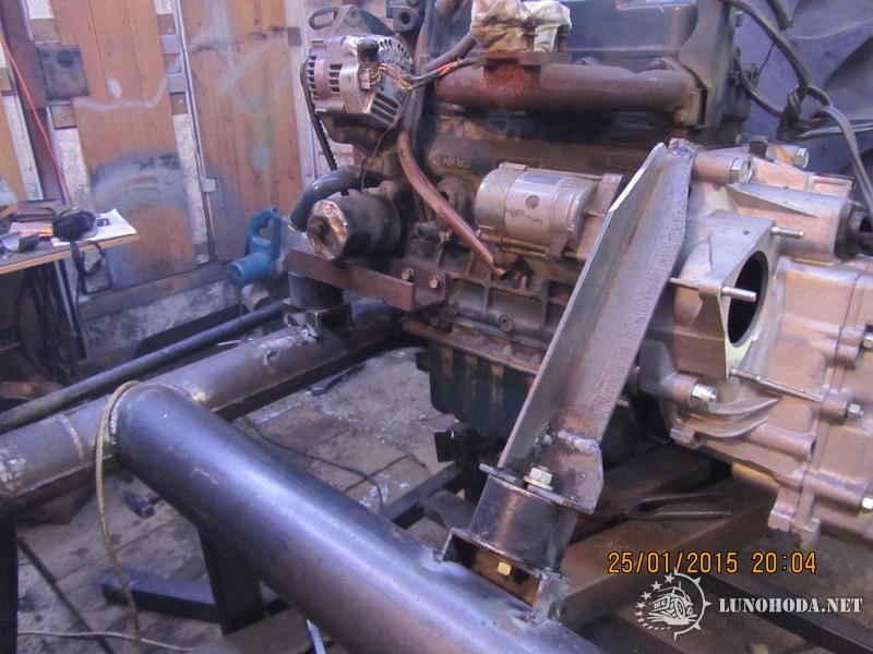

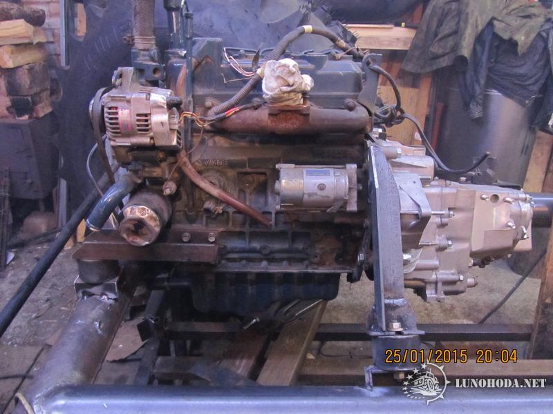

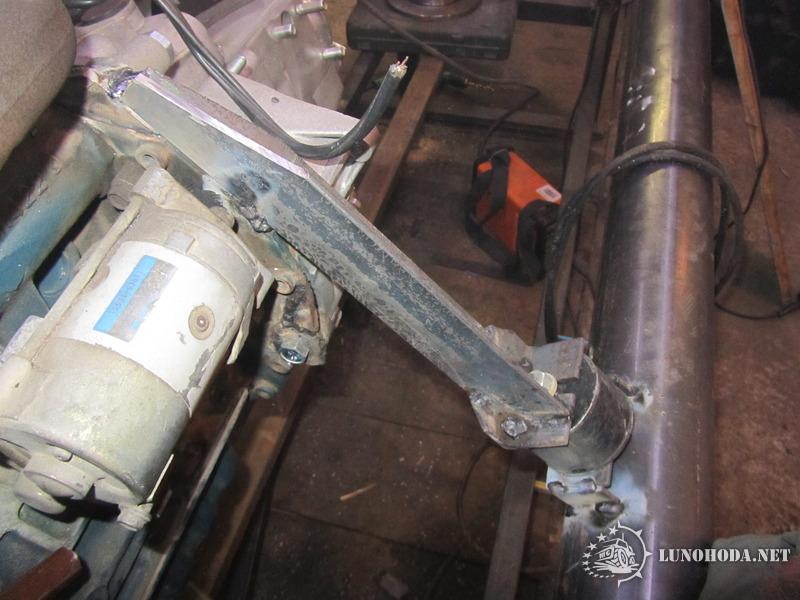

Алексей Гарагашьян писал(а):Одну опору закрепи слева спереди на мотор. Две опоры на кронштейны, приваренные к переходной плите.
Прикинул правую опору.
РоманЮК

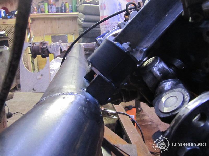

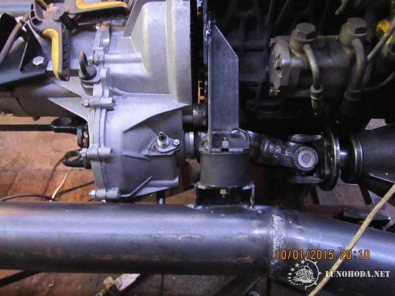

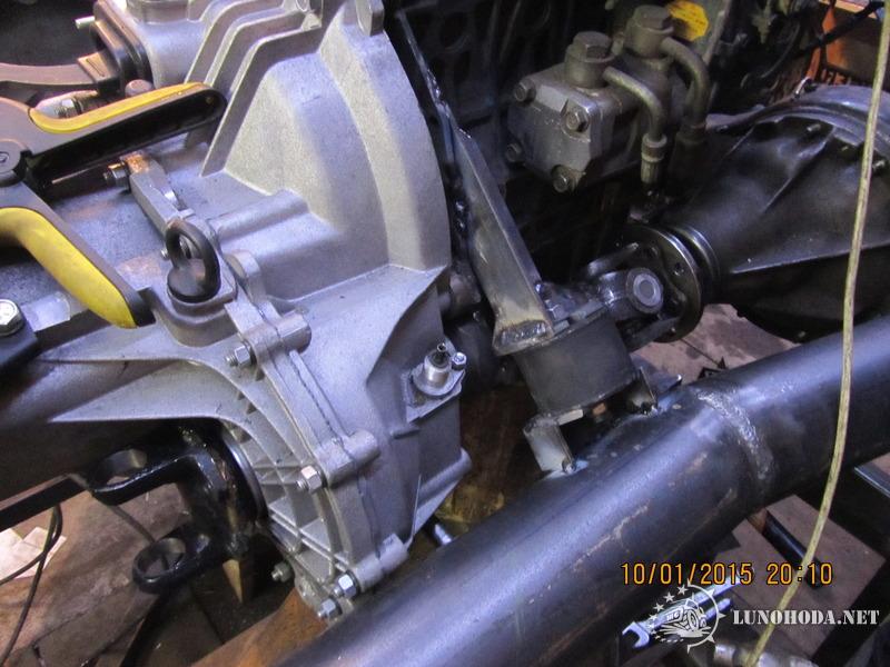

Сообщение РоманЮК »
прикидываю левые опоры

РоманЮК писал(а):прикидываю левые опоры
Эту наверное переделаю так, чтобы швы приварки опоры к мосту шли вдоль последнего..
Алексей Гарагашьян
Сообщения: 5153
Имя: Алексей
Возраст: 62
Передний кронштейн излишне прочный и тяжелый.
Левый кронштейн тоже можно сделать вдвое легче и обязательно приварить снизу растяжку от подушки к низу переходной плиты.

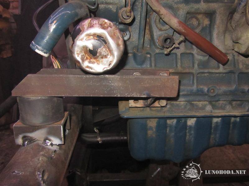

Сообщение РоманЮК »
Алексей Гарагашьян писал(а):Передний кронштейн излишне прочный и тяжелый.
На швеллере (6.5П) можно убрать наружную полку.
Растяжка на левом будет
Юрий Жилин
Сообщения: 1423
Откуда: Вологда
Сообщение Юрий Жилин »
Я бы левый передний наоборот сделал.
Швеллер к мосту, подушка и небольшой кронштейн к двигателю.
Швеллер срезал бы обе полки наискосок, у подушки под ноль, у моста полностью оставил.
Алексей Гарагашьян
Сообщения: 5153
Имя: Алексей
Возраст: 62
Чем дальше друг от друга и от двигателя подушки, тем меньше он будет болтаться. Это очень важно при использовании механического вентилятора.
Сайт: http://garagashyan.ru/
Юрий Жилин
Сообщения: 1423
Откуда: Вологда
Алексей Гарагашьян писал(а):Чем дальше друг от друга и от двигателя подушки, тем меньше он будет болтаться. Это очень важно при использовании механического вентилятора.
Чтобы не задеть крыльчаткой радиатор важно чтобы двигатель не перемещался вперед-назад, болтание влево-вправо не критично.
Разнос подушек на перемещение вперед-назад не влияет, движение вперед-назад ограничивает жесткость подушек.
При креплении как показано на фото рычаг закрепленный под 4 болта имеет значительный крутящий момент и в случае ослабления болтов может вырвать их из блока двигателя. Ремонт такого повреждения будет затруднителен даже в условиях мастерской.
При креплении рычага за мост прочность будет намного выше и даже в случае обрыва сварочного шва будет возможен легкий ремонт в том числе в полевых условиях.
