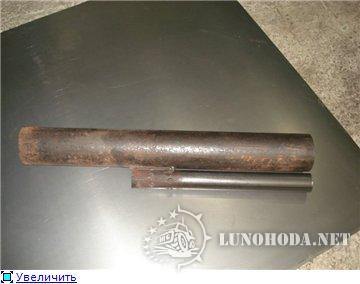

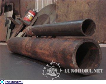

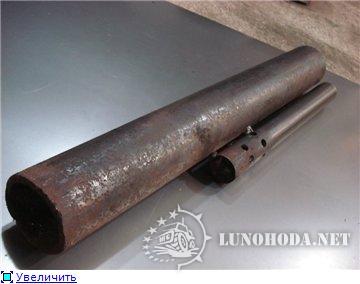

новая загадка от Алексея Гарагашьяна.
В мастерской уже более полугода назад, появилось вот такая штуковина.
Для чего применяется и как им пользоваться?

Похоже на листогиб. На этой штуке можно и конуса для дисков изготовить. [:})

И коль уж труба толстостенная, то если в нее дуть паяльной лампой можно также загибать предварительно намоченную фанеру или пластики с последующим быстрым охлаждением. [:})

Удивляет сильная наполированность малой трубы, в то время как большая лишь немного блестит в центре. Не листогиб думаю- так как сварка уж очень слаба для этого. Это связано с нитью или тканью?

...не спроста на листе металла сфотографирована....

Я бы предрположил, что она захватывает конец тонкого листа и позволяет его свернуть в рулон... Только зачем... гмм
