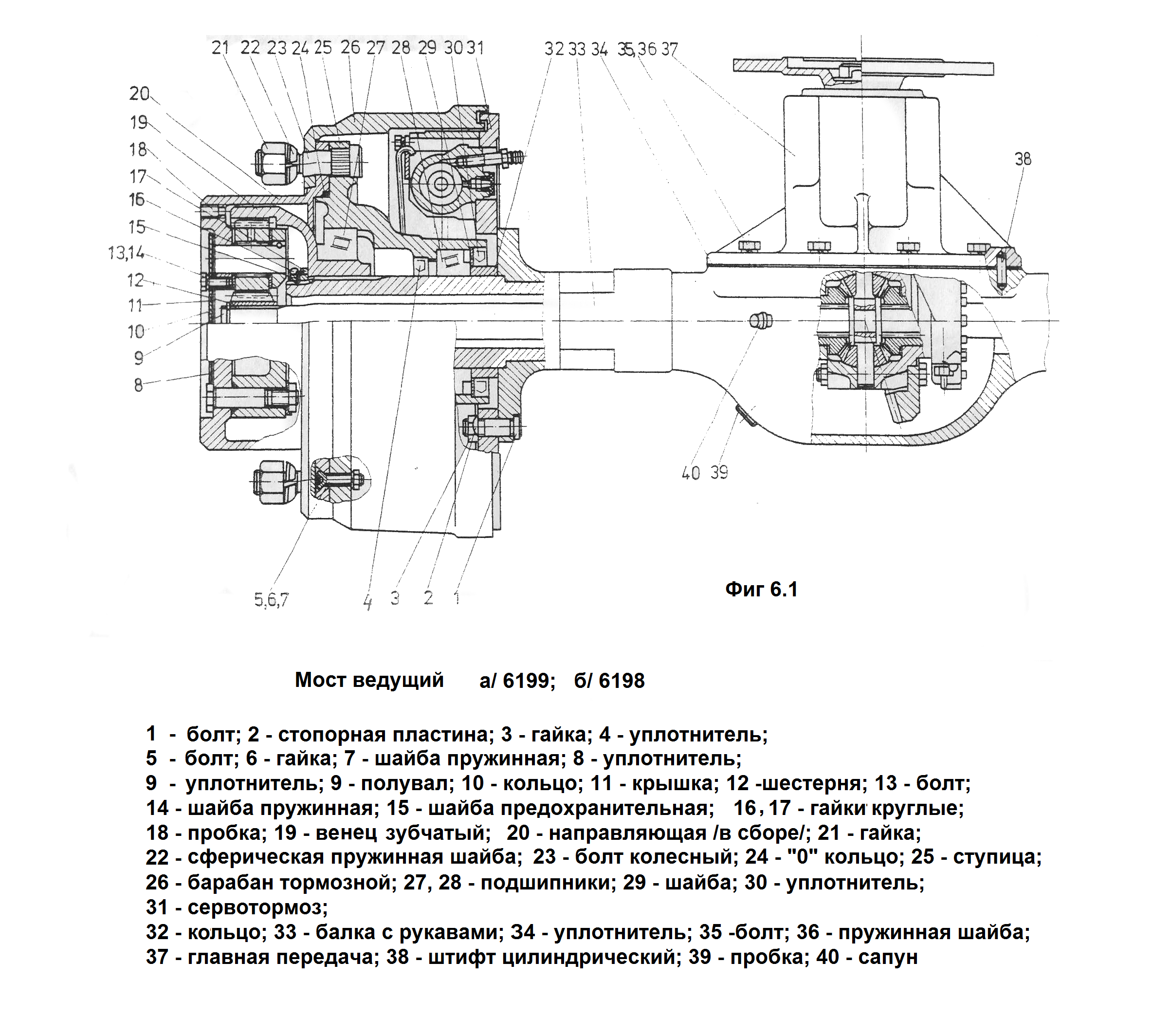

Полцентнера на колесо - МРАК! :-(x)
Передаточное при остановленной коронной: 69/18+1 = 4,8333 Модуль 2,5! Сам удивлен. :shock:
"Весь" - это вес вместе с короной , со ступицей колесА и подшипниками ?
Можно взвесить корону (венец зубчатый) отдельно, и солнечную шестерню отдельно ?
Водило, судя по чертежу, можно значительно облегчить, а лучше заменить на дюралевое самодельное ( нагрузки позволяют ? ) :
И венец зубчатый ( поз. №19 ) можно проточить для облегчения... :
