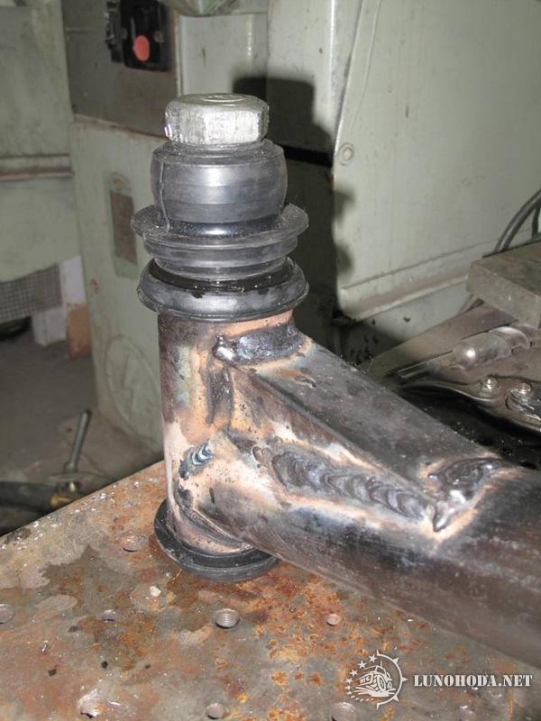

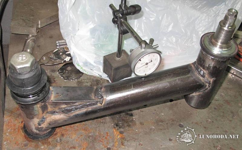

Рычаг был закреплен на сварочном стапеле тем болтом, который и будет его крепить на вездеходе. Резьбу дорезать было лень, поэтому сверху подсунул еще один сайлентблок, в качестве проставки. Он в изгибе не участвует, просто как втулка. В качестве рычага использовал трубу диаметром 50 мм, толщина стенки 2 мм, длина до места где начинались руки - 167 сантиметров. Давил со всей дури, в конце висел на трубе поджав ноги. На видео видно, как труба развальцовывается... Рычагу пофигу. Позже посмотрев видео увидел, что гнулся, собственно, болт, которым рычаг притянут к стапелю.
Фактически было приложено усилие 120 килограмм на плече 2 метра. Это эквивалентно усилию около 700 килограмм приложенному к концу рычага.
За качество сварки просьба не пинать - варил крепко, но не аккуратно. Этот рычаг делался на убой.
Да, кстати, шлак оставлен специально. При деформации он будет осыпаться и показывать место максимального напряжения металла.
Вывод - по итогам испытаний не увидел ни одного минуса у сайлентблоков. Конец рычага при усилии 700 килограмм сместился миллиметров на 15, и то только за счет изгиба болта. Когда болт будет поддерживаться кронштейном - хрена с два оно куда денется... Позже повторю эксперимент с болтом нормальной длины. Возможно и поддержка не потребуется.
Крепление рычага на стапеле.

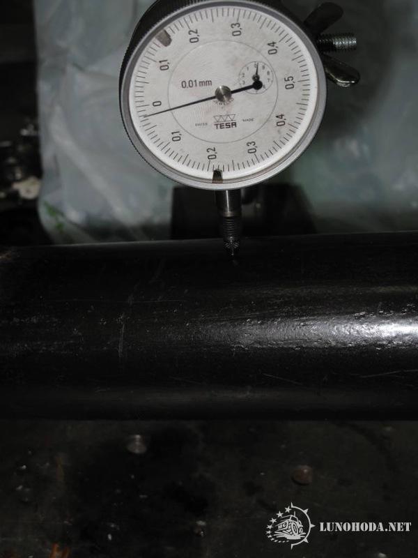

Индикатор стоит так.

на видео болт прогибается больше чем деформируются сайлентблоки

Я думаю что фактически реальное смещение рычага за счет сайлентблоков - миллиметры. И индикатор не имеет смысла. Но я не пытался точно измерить - просто пытался сломать. Не вышло, несмотря на консольное крепление...

Можно сделать крепление рычага "в уши", что бы снять нагрузку с болта... :oops:
gromoverjetc
Модератор Гусеничного раздела
Сообщения: 1298
Сообщение gromoverjetc »
Stac Дык оно так и планировалось, и так и будет! А испытывал я наихудший вариант.. :)

Рычаг длинной сантиметров 35 будет?
Мда.... до индикаторов добрались...... я в панике.....
gromoverjetc
Сообщения: 1298
Alekseevich52 Почти угадал. Межцентровое - 380.
lunatik А что такого? Лучше уж с индикатором в гараже, чем с отломанным рычагом в болоте. Сайлентблоки никто еще не ставил в подвеску гусеничника, поэтому необходимо некоторое количество научных изысканий...

тоже стоят сайлентблоки :oops: и длина рычага похожая, растояние между сайлентблоками побольше.
Крепление не нравится(может крайнюю опору оторвать),
нужно было как у тебя делать.
Одно успокаивает, что и без катка могу ехать не хуже.
У тебя получился зачетный рычаг :roll: :roll:
