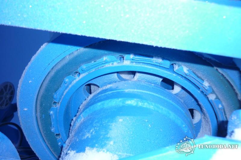

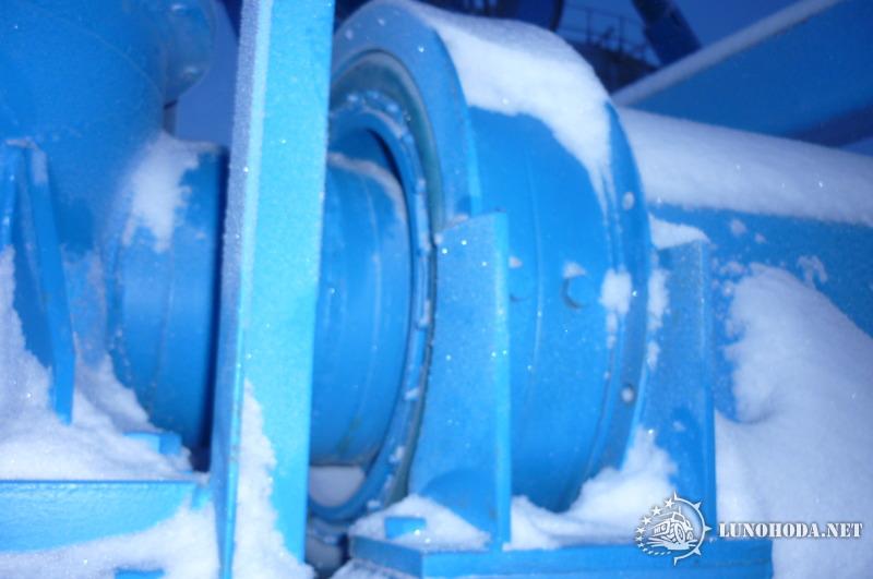

Изображение Изображение
Вот она "живьём".

Riper69
СинеВик
Опередили вы меня,пока я с фотками возился.
