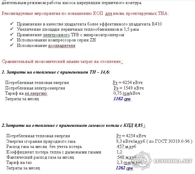

На 22 страничке я давал ссылку, на Чипмейкер. Вот чего у того дядьки получилось (учитывайте, что это происходит в Украине), причём проект не выжат до конца. Если склероз мне не изменяет, он берёт воду из скважины, с t- 13, скидывает в соседнюю с t- 5-6 градусов. Прокачивает, если не ошибаюсь 1куб в час.
http://fotki.yandex.ru/users/tyrist70/view/705152/
ingener40 -Как видите немного даже дешевле газа выходит. Специально истины ради взял самый плохой месяц (практически первый после запуска, на незавершенном строительстве, вылезали всякие недоработки).
Сейчас картинка повеселее. Средний КОП за месяц составляет 3,8...4. На второй базе провели газ раньше,
поэтому есть с чем сравнить.Пока с уверенностью могу сказать одно - для предприятия выгодно, для частника - еще надо посчитать.
Ну где-то так.
