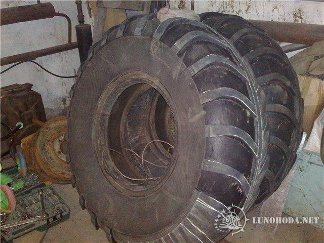

amurle писал(а):Сегодня закончил первое колесо
Нормальное колясико получилось только около посадочного поправить надо , и :roll: Сколько по весу получилось ?

Сообщение amurle »
Кулибин
Что именно поправить ? Убрать те 2 слоя резины что у посадочного остались ?По весу 35 кг , донор был 82кг
Начал делать второе колесо , ободрал с 2 сторон и с одной стороны выдрал почти все клыки , посадочные не зачищал

Сообщение Кулибин »
amurle писал(а):Что именно поправить
Да болгаркой аккуратно зачисти края среза на посадочном и можно еще горелкой пройти , чтоб нитки если торчат опалить , аккуратно делаешь [:})

Сообщение amurle »
Кулибин
Принято , поправим . Спасибо

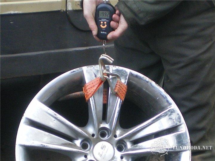

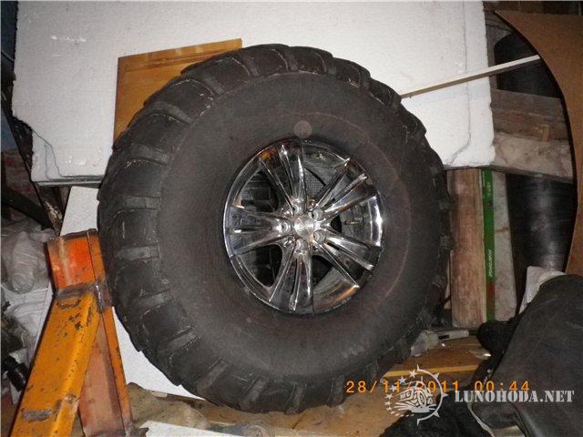

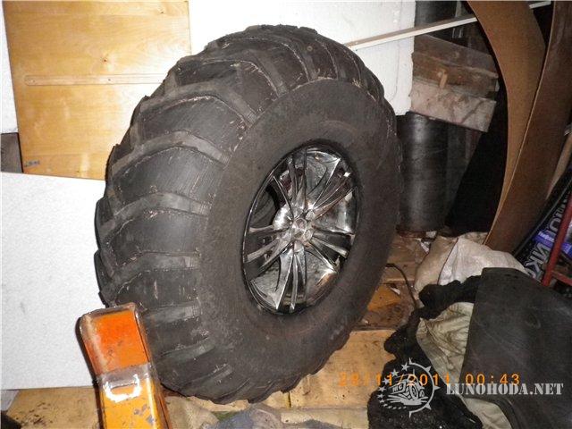

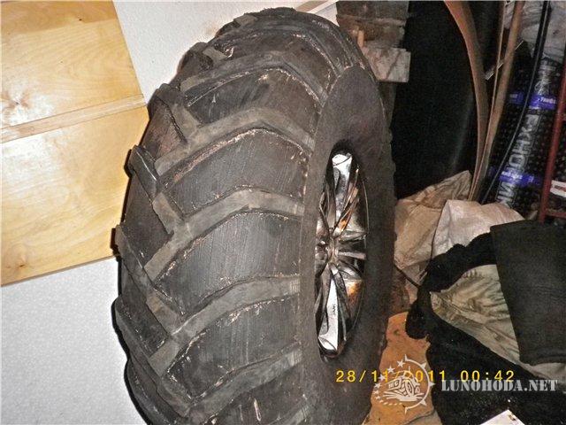

привет всем ! вот мой выбор протектора для колес . ои 25 урал 14-20 . диск литой Лексус 9.5-20 вес 19.8 кг. вес колеса в сборе 53кг. размеры 1210-390 мм.Изображение
Сообщения: 7545
Откуда: Лен. область
Возраст: 42
Сообщение gudvin »
Иван Кк писал(а):диск литой Лексус 9.5-20 вес 19.9 кг. вес колеса в сборе 53кг.
Диск на эл.безмене взвешен и колесо в сборе то же, вот фото доказательство :oops:

Иван Кк
Неплохо . Но отрицательного выноса нет :(

Сообщение Иван Кк »
это не велика беда проставка будет . главно очень надежно практично красиво . еще забыл добавить выдерживоемая нагрузка диска 850 кг.
Иван Кк писал(а):проставка будет
материал? смысл?
Иван Кк писал(а):главно очень надежно практично
красиво - да
надёжно - нет , при понижении давления она соскочит с посадочного
Иван Кк писал(а):еще забыл добавить выдерживоемая нагрузка диска 850 кг.
... не Гудвин ли эти песни поёт случаем!?
