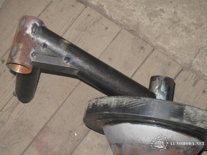

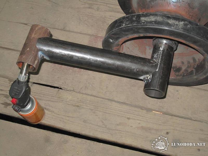

Вот собственно рычаг из из круглой трубы... Блин, я как буриданов осел... Чисто внешне - рычаг из круглой трубы мне почему то нравится больше. Также по идее круглая труба лучше на скручивание....
shap
Сообщения: 1709
Имя: +7922667377 4
Откуда: Коряжма.
Сообщение shap »
gromoverjetc
Лучше из круглой. Она лучше себя ведет на сворачивание. А профильная постепенно будет деформироваться [:})

Еще если косыночки приварить,примерно как на раме мотоколяски.

Зачем такой перебор? :) Вполне достаточно усиления в внутренней верхней части (там, где стоит газовая зажигалка) на треть длины, крайне желательно коробчатого сечения :ok:

Все равно будет гнуть первый и последний рычаг :grabli:

Советы приняты... Ща в железе набросаю...

Супротив изгиба можно продлить предложенное мной усиление до середины рычага. Притом вездеход gromoverjetc
относится к легкому классу (по задумке автора) [:})

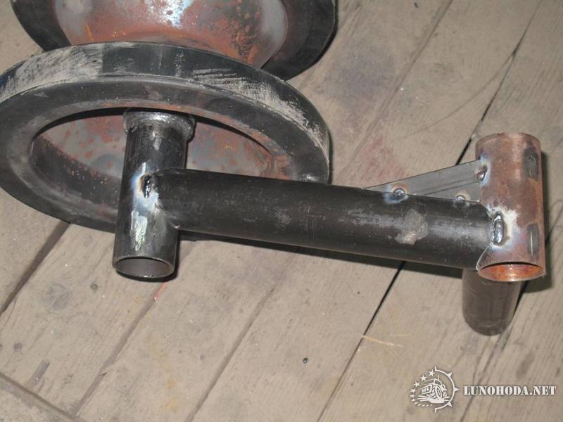

Изменил положение рычага. Согнал к одному краю ступицы сайлентблоков. Соответственно угол изменился. Усилил коробчатым подкосиком. Как то так вышло.... По ощущениям верхняя часть - оно.

gromoverjetc , привет сверху толстостенная труба бронзовая втулка, ось не менее 40 мм. Не каких саленблоков и подшипников. Проверено на рычагах от задей балки 08.

Рычаг будет на сайлентблоках. Долго думал.
Подшипники - точность посадок. Необходимость сальников. Смазка. Боятся воды. Вывод - дорогой геморрой.
Бронзовые и прочие втулки. Точность посадок. Необходимость в сальниках. Смазка. Водобоязнь. Геморрой в изготовлении.
Сайлентблоки. Посадки - пох. Вода - пох. Смазка - нах. Очевидный минус - нету сайлентблоков под толстый вал. Вывод - уйти от консольного крепления вала. Это заведомо проще и дешевле.
Кстати, товарищ с нашего форума, который пока строится в тайне, уже сделал такую подвеску... У него сайленты гораздо ближе друг к другу, чем у меня, и с жесткостью все очень неплохо - рычаг ломом шевелится на несколько мм.

gromoverjetc,сальники не нужны,маслосгоная резьба по всей втулке, масленка.
