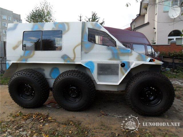

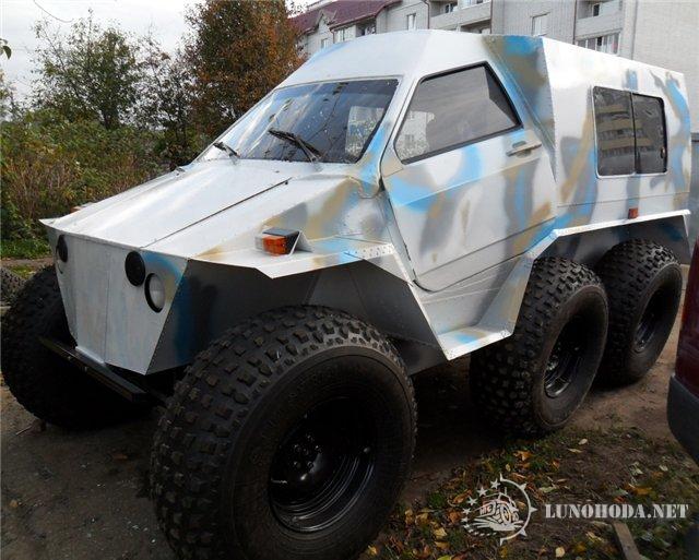

А мне вот нравится такая схема вездехода. Если ехать больше, чем вдвоём, то это возможно как раз оптимальная схема.
