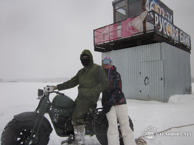

Сегодня покатались, таскал одновременно двух сноубордистов, тащит легко на макс..скорости...затем импровизированну ватрушку из ЗИЛовской камеры. Камера почему-то нефига не катится, мопеду тяжело. С нагрузкой в 90кг на камере скорость по снегу около 20км.
Шел снег и был сильный ветер....пришлось укрыть ряху, иначе невидно куда летишь.
