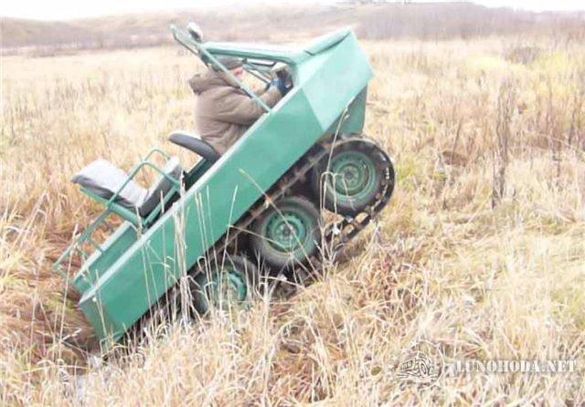

Если его расположить по центру, но как можно ниже, будет только лучше, вот только места в кокпите не станет больше.
Взбирались на нем в подъемы 45 град или больше, но уже экипаж страховал сверху, водителя и вездеход оттяжкой веревки привязанной к носу вездехода. Все обощлось, а пробовать когда начнет переворачиваться ни кто не рискнул.

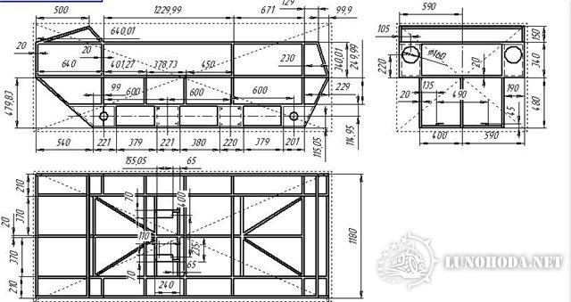

remix59, очевидно, размеры 2770х1700х1000, это размеры всего вездехода, а хотелось бы узнать:
1. расстояние между центрами передних и задних колёс.
2. размер квадратных пластин в которые вварены мосты и к которым прикручиваются ступицы средних колес.
3. ширина лодки в нижней части.
4. угол наклона передней и задней стенки.
5. высота бортов.
В общем размеры по первым фотографиям этой темы.
Так же хотелось бы увидеть видео, как едет по глубокому снегу. Или у вас тоже мало снега?
5. высота бортов.
remix59
- Сообщения: 1233
- Зарегистрирован: 09 фев 2009, 15:15
- Имя: 89128875633
- Откуда: г.Пермь
Снега мало, отсилы 0,5 м, по такому ездит везде.
Расстояние между мостами 1800мм.
Пластина средних ступиц 200х190х5.
Пластины пер и зад по месту.
Ширина лодки в ср. части 800мм, высота 480мм (мало нужно 520мм), высота борта 340мм.
Попробую вставить скриншот из Компаса, может будет видно.
Это не чистовой вариант, какой был под рукой.
