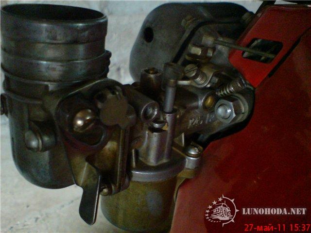

tixoxod-4x4 писал(а):карб переливает, нужно регулировать
Виктор_Тракторович писал(а):Как?
Саня писал(а):скорее всего забит воздушный жихлёр, возможно завис клапан поплавка
Читать умеешь????
Просто промыть, продуть и собрать руками. нах вообще в поршневую лез?????

чёрный дым и запах несгоревшего бензина, это переобогащение смеси
белый-сизоватый и характерный запах масла, это масло
возможно засорён воздухоочиститель, бумажный под замену.
возможно сорина попала именно в воздушный канал
При заводке заслонку воздушную закрываешь?? или так заводится???
Вообще у меня китаец только с закрытой заслонкой заводится, даже горячий!!!!!
возможность завести на холодную с открытой заслонкой это первый признак переобогащения смеси.

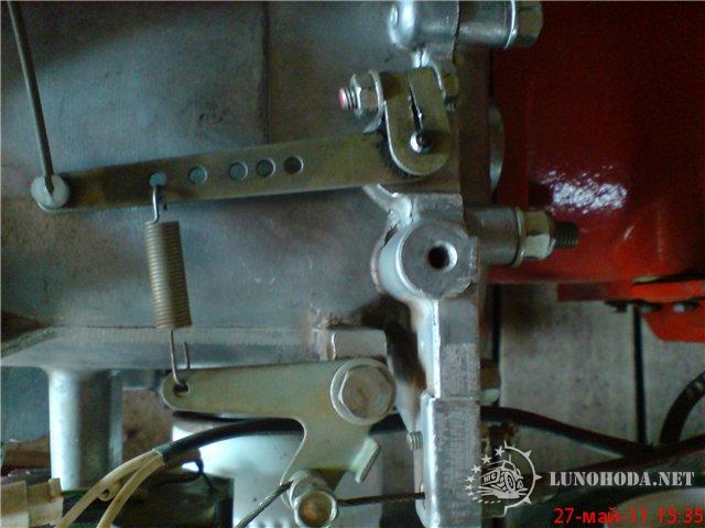

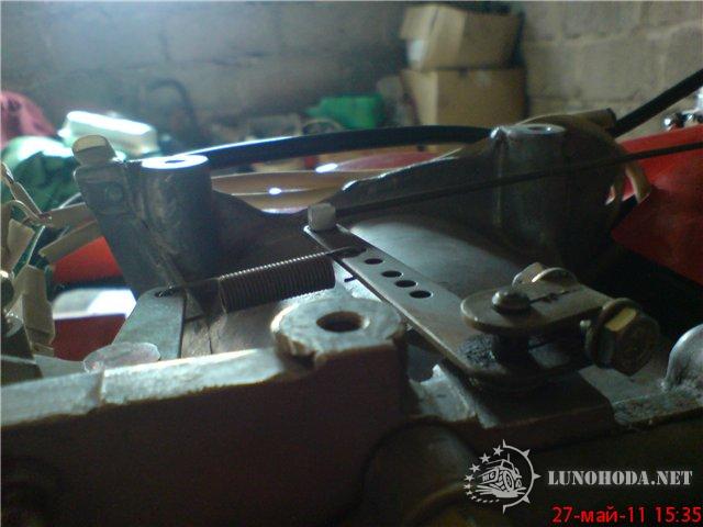

Вот тот рычажок, что с отверстиями
должен жить, при увеличении нагрузки и уменьшении оборотов должен идти вниз, при уменьшении нагрузки и увеличении оборотов, должен идти вверх, если этого не происходит, то скорее всего всё окислилось, надо жидким ключём брызнуть от души под ось этого рычажка, что в картер идёт. а лучше разобрать, смазать и собрать, и никогда не мыть это место. тем более водой. :twisted: :twisted:

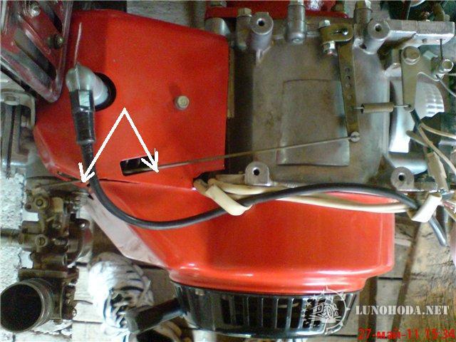

Там. где стрелки, за кожух тяга не зацепает??????
