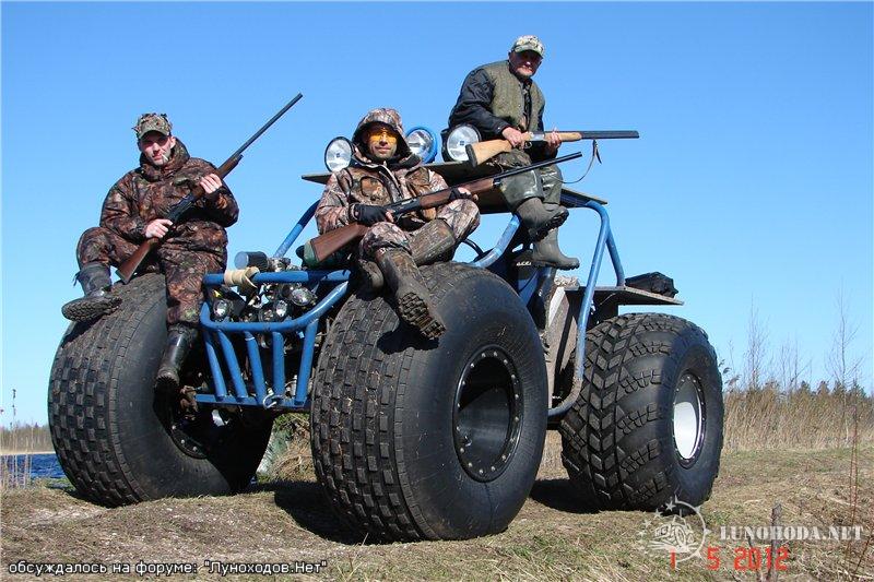

Не понимаю, почему в конструктив не ввести ресоры или пружины, а дифф не заваривать, а заменить кулачковым от бтр? Тогда и ремонтов будет меньше. А так это даже не картинг, у которого рама выполняет роль подвески.

По мне так "мымыкловоз" - нормальная конструкция под девизом "дёшево и сердито". Для себя вполне подойдёт, при условии если осознаёшь достоинства и недостатки данной конструкции.
Вот если такое делать напродажу, то я тут согласен с АС - заказчик скорей всего не поймёт задумку автора со всеми вытекающими трёхэтажными последствиями :)))

А я понимаю, принимаю и готов подписаться под каждым решением данного конструктива- очень лаконично, функционально и гармонично. Именно ни убавить, ни прибавить. Просто нужно понимать для чего он был создан. Он предназначен для тех кто впервые начинает строить вездеход или для тех чьи возможности ограничены в плане оборудования и материалов. Причем на выходе получится очень достойный в плане проходимости аппарат и достаточно надежный если его так не насиловать. Львиная доля пневматиков в нашей стране это переломки и как их делали так и будут делать в силу их простоты и доступности. Этот же вездеход проще и лучше, жаль что информация о нем распространяется медленно, особенно в глубинках, где он особенно необходим. Если сравнить все вездеходы представленные на форуме и ввести виртуальный коэффициент вездеходности поделенный на трудо и финансовые затраты на постройку, то данный аппарат наверняка займет одну из верхних строчек. Р. S. Просто не надо грузить на вездеход больше чем он может увезти и в прямом и переносном смысле. С уважением ко всем. [:})

Самое главное, все понимают, что п/ось здесь очень слабое место.
По хорошему, так и её надо возить.

Дак в любой пневматик ткни и у каждого мосты и полуоси слабое место, но в отличии от многих этот способен передвигаться с одной сломанной полуосью, и с двумя и даже тремя :shock:Правда те пятеро что в кузове ехали, также весело и толкать будут до самого дома- через ноги предел грузоподъемности вездехода доходит гораздо быстрее. Но тем не менее шанс ремонтироваться дома весьма велик, а не возить с собой кучу запчастей и инструмента.

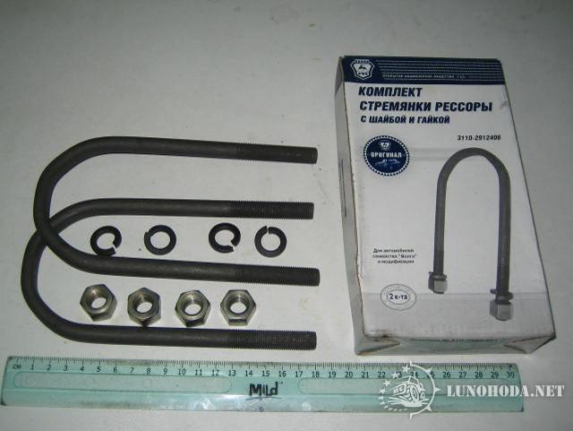

Зайти в магазин и купить пару таких коробочек разве трудно? Можно хоть каждый день откручивать-прикручивать мосты

Когда сроилась данная машина, вопрос резать/нерезать раму обсуждался.
Тогда - Денис принял решение.... резать их если что.
На сегодняшний день вопрос "разрезок" рамы устранён, при помощи... сверла на 12мм.
Палец на котором установлены сателиты и распорная втулка - ПРОСВЕРЛЕННЫ.
Теперь в случае поломки полуоси её огрызок выбивается и вытаскивается любой палочкой.
Основной вопрос схемы вездехода Дениса, это вовсе не грёбанные говнополуоси УАЗ :(
Представьте! Теперь стоят неломучие немецкие (японские) полуоси в 38-42мм диаметром!!!
Осталось принципиальное:
- Отсутсвие подвески
- Необходимость, в виду отсутствия первого, удаление свободных дифов

Вот интересная у вас беседа про ржавые стремянки. Всё удивляюсь. Как это они у других то легко раскручиваются и накручиваются? Да элементарно. Отработка после установки и металлическая щетка перед разборкой. И будет раскручиваться не хуже новых. А еще лучше покрасить.

lunatik писал(а):Теперь стоят неломучие немецкие (японские) полуоси в 38-42мм диаметром!!!
Это может - зря? Теперь ГП слабое звено, в случае поломки опять придется резать раму, палочка уже не поможет.
