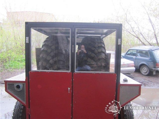

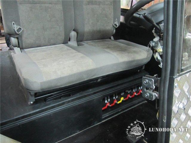

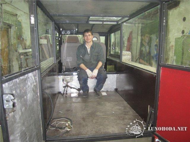

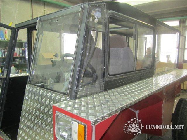

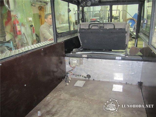

Вездеход как бы закончен . Как бы , потому что , заказчику нужен срочно и приходится отдавать слегка недоделанным . Так сложились обстоятельства и доводка ляжет на плечи заказчика . Фото салона .Изображение . Управление подкачкой . Изображение . Салон сзади . Свеху люк 600х680 . Изображение . Перед погрузкой на транспортных уазовских , боевые 2шт.внутри . Ещё два пришлось грузить отдельно , тешил надеждой что внутрь войдут 3 . Изображение . Вид на остекленение сбоку .

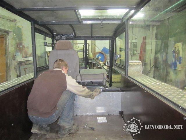

Ещё фотки , вариант трансформации . Изображение . И для поспать Изображение . Руль регулироется по наклону . Сиденье тоже регулируемое .

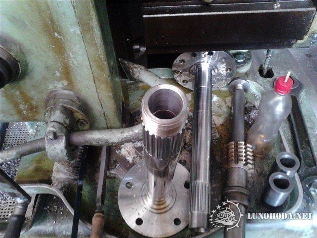

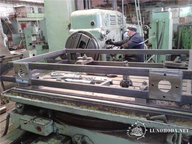

Кое что получается вытаскивать с умершего компа . Вот так всё началось , обработка рамы с одной установки .
Валы готовы .
Цепи японческие . Дорогие , но по отзывам с..а качественные .
