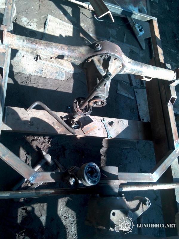

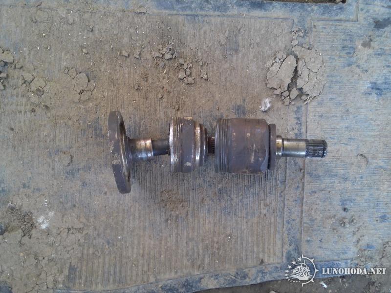

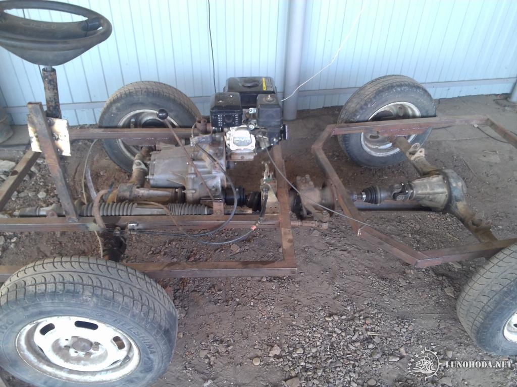

Здравствуйте вот погода дала поработать, привод заднего моста использовал наружный шрус ,короткую палку ваз09 + хвостовик ваз .В трещетки кулака собран самодельный опорный подшипник из (шариков гранат+ шайба + крышка)Изображение
Нижний лонжерон уголок 60*60
Передний привод (до кулака) также собран из гранат+ступица все соединилось без токарки!
Появилась возможность замерить основные размеры .ПОНИ стал меньши.
Габариты: длина -250 см
ширина-180см
база - 150 см
Меньше ну не как?!

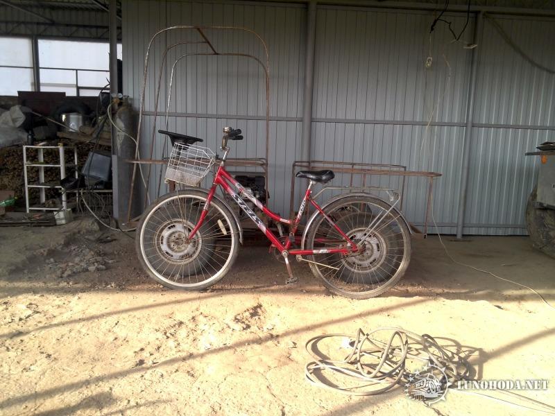

Плита крипления двигателя и ограничитель полурам от опрокидования.

Извиняюсь не смог сразу добавить .Другой ракурс.

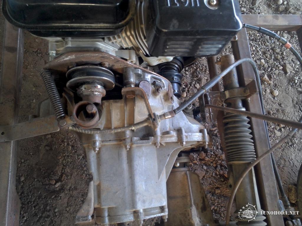

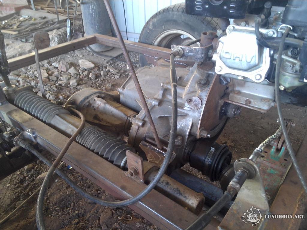

Здравствуйте вот удалось немного дособирать трансмисию
Воплотил идею с ременым сцеплением
Точил сам первый раз на школьном т-5 .

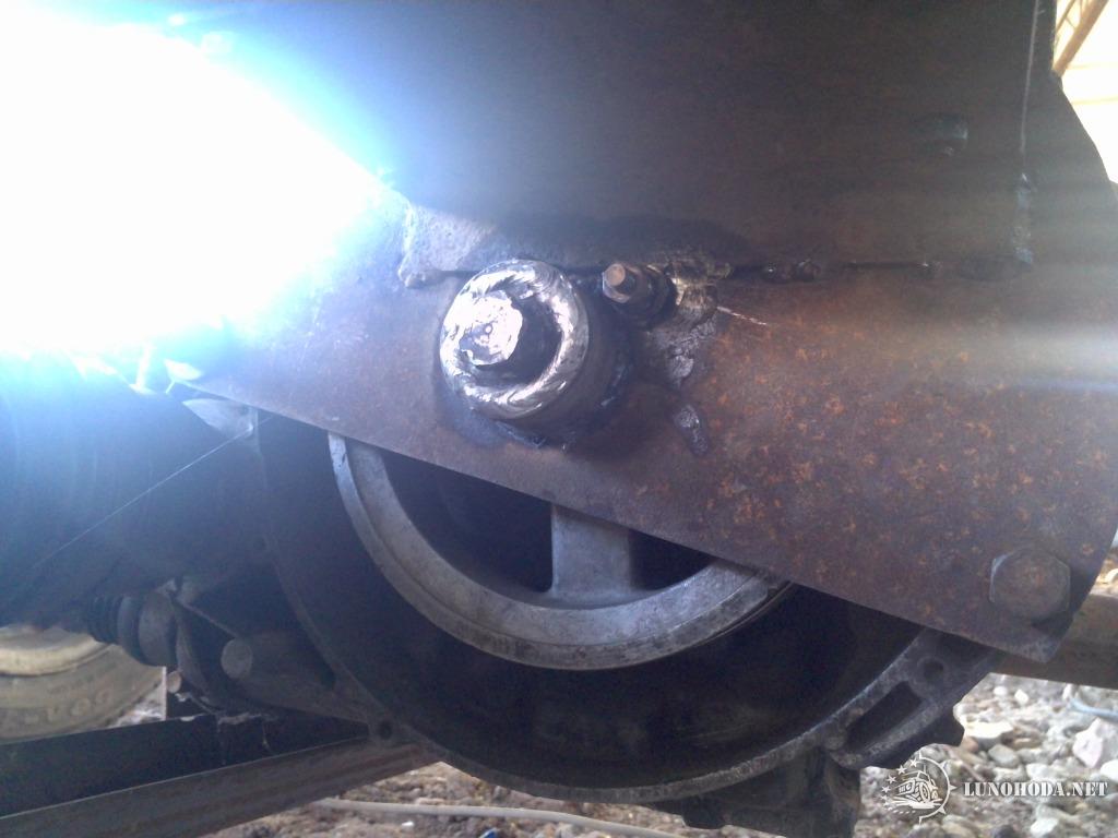

Третья опора первичного вала
Вобщем на этих колесах покатался все работает будем ,делать ободрыши газ 66.
Сцепление состоит из двух щек с венцов от вариаторов скутеров до 100 кубиков,
Одна тарелка неподвижная другая двигается по шлицам ,ремень подпружинен роликом. Так сцепление в небольшом режиме работает как вариатор .

Выключеное сцепление подпружиненый ролик выбрал ремень и остановил ведомый шкив, подвижная тарелка отошла

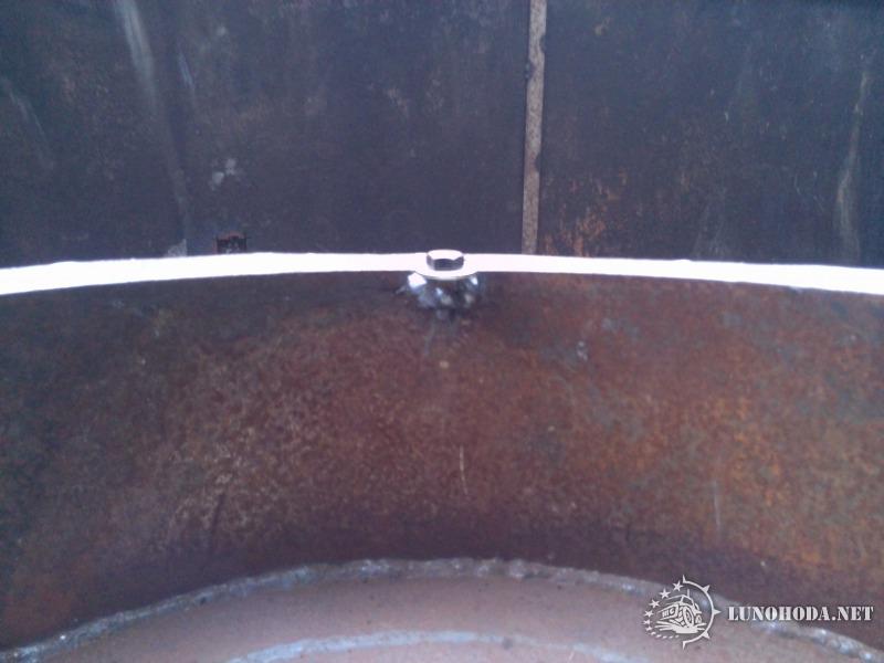

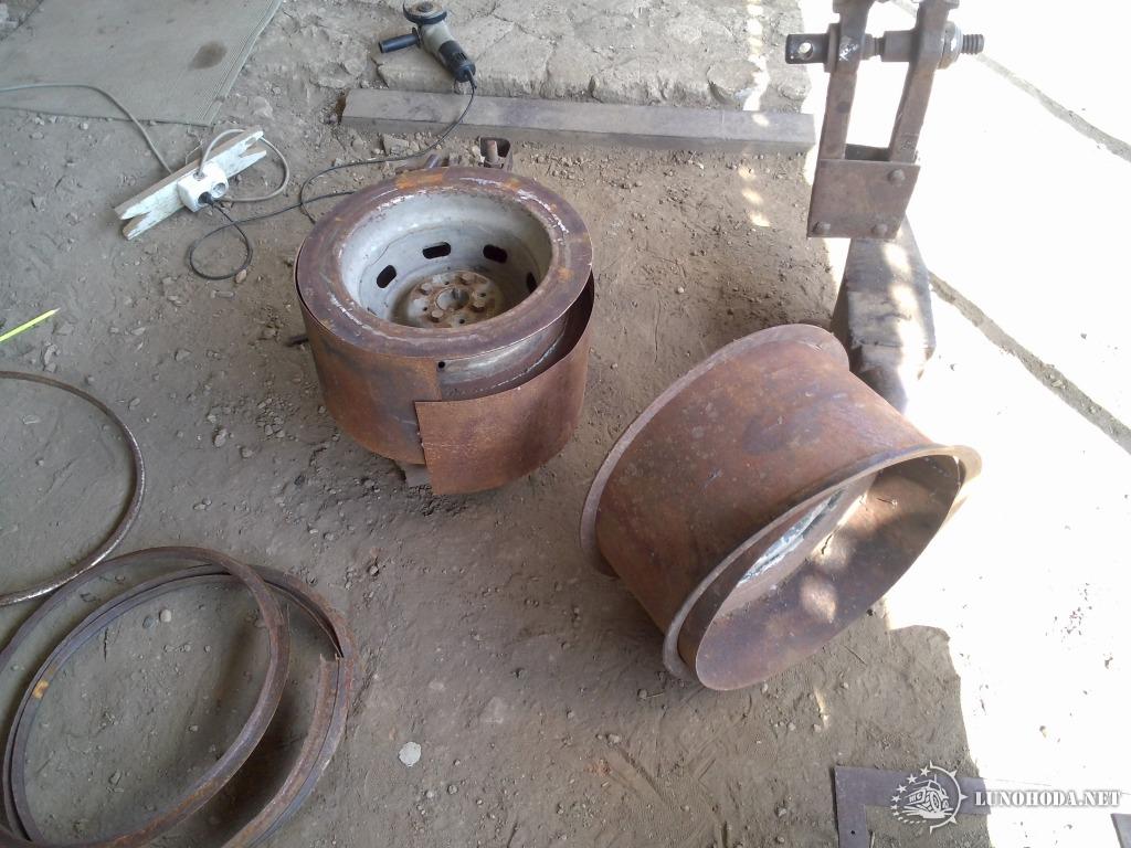

Вот диски барабан металл 1,5мм ,запорные кольца разрезаный квадрат труба 25мм толщина 2мм на два уголка и закатал в кольца.
