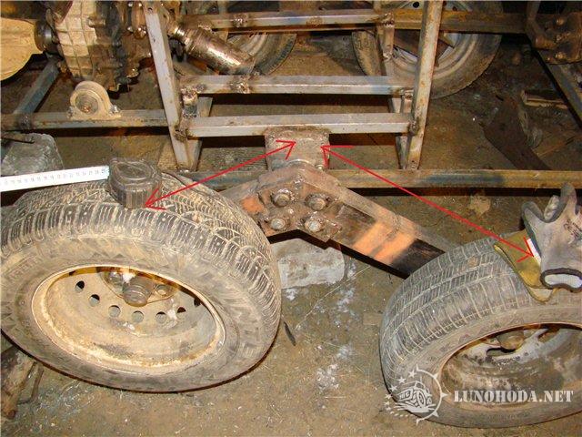

aleks727 писал(а):Судя по расстояниям ось балансира будет посередине вездехода. Балансир не будет работать правильно при подъеме на горку и спуске. Можно воткнуться носом. Лучше сделать разносторонний балансир и сместить ось балансира как можно ближе переду вездехода.
соглашусь! :$ я сделал балансир с разной длиной рычагов

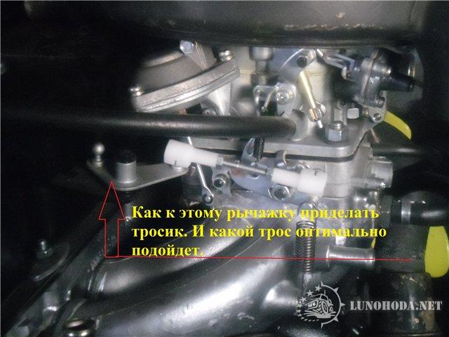

подскажите как правильно подсоединить тросик газа к карбюратору. если у кого есть фото либо ссылка еще лучше.
Заранен благодарен.
Сообщения: 18679
e-timohin писал(а): подскажите как правильно подсоединить тросик газа к карбюратору.
так нужно знать хоть на какой двиг :wink:

e-timohin писал(а):подскажите как правильно подсоединить тросик газа к карбюратору. если у кого есть фото либо ссылка еще лучше.
Заранен благодарен.
Поставить Солекс от 2108 или тот, что на классики последние ставили.

Сообщение e-timohin »
карбюратор на двигателе у меня уже имеется, и и заслонка закрывалась системой тяг. Хотельсь бы с миниматьными потерями переделать на тросик.

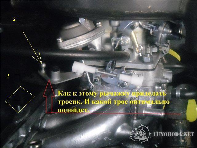

Сообщение aleks727 »
e-timohin
Привариваешь пластину к клапанной крышке (1) с отверстиями. Прикручиваешь к ней броню от тросика газа 2109, на карбюраторе вместо бобышки (2) ставишь болт с гаечкой и в путь. У меня не хватило длины тросика до педали газа, поставил 2 шт.

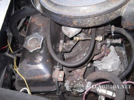

e-timohin
Спецально дома сфоткал

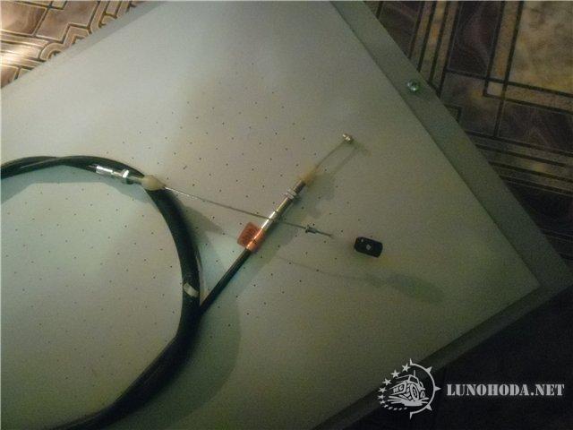

Сегодня ездил в город герой и купил трос привода акселератора от УАЗ 220695 (УАЗ 452)длинной два метра. Прикинул должно как раз хватить. Второй взял дла сцепления. Хочу сделать механическое.

Если кому потребуется трос длиннее, хоть 5 метров его можно изготовить самому .То есть комплектующие купить в магазине . Трос бес проблем на размотку продают любой диаметр. Рубашку нужно приобрести (трос)для чистки сантехнических труб она бывает разного диаметра и разной длинны только кручение у них разное одни мягкие , есть жесткие то что надо.Когда все собрали Я вставлял в трубку фирмы фесто ,но можно кембрик или термоусадочную . Бюджетней некуда.
