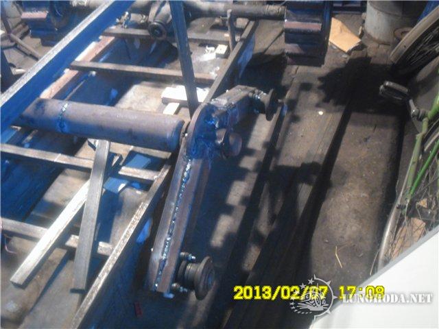

балансир сперва хотел изваять с задней балки любой японки, но посмотрел, что ступичные подшипники слабоваты, поискал по мощней. У знакомого агронома во дворе еще с времен СССР лежала ось со ступицами. Ось выполнена в виде трубы на 110. Серидину трубы вырезал,к ступицам приварил двойную профильную трубу как у Барсика 80*40*3.

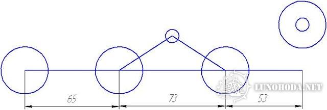

e-timohin
Можно фото сбоку, чтоб было видно весь борт ( или расстояния между звездой и балансиром, балансиром и задним катком) Кажется что у вас балансир стоит посередине вездехода. Или надо было делать неравнополый балансир

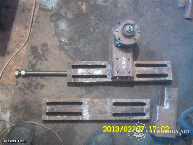

Александр, сфотографировать с боку не получается не хватает расстояния. А так расстояние между осями балансира 730. мин растояние от оси второго катка баланслансира до оси заднего катка 650, плюс 150 мм на ход натяжителя. Ось балансира приварена на 1380 от нижней задней точки рамы. Мост я еще не прилаживал по этому с переди рама еще ничем не ограничена. Планирую расстояние между звездой и первым катком балансира 530 мм.
ВОПРОС: на сколько выше верхней точки катка балансира можно безболезненно поднять ведущую звезду, и как мерить по концу клыка или по основанию.

e-timohin
Я вот к чему виду. Судя по расстояниям ось балансира будет посередине вездехода. Балансир не будет работать правильно при подъеме на горку и спуске. Можно воткнуться носом. Лучше сделать разносторонний балансир и сместить ось балансира как можно ближе переду вездехода. Я тоже столкнулся с подобной проблемой и заварил его к чертям. По верхней точке звезды, посмотри как на ПАРМЕ стоит. И нормально работает

ось балансира практически максимально сдвинута в перед. До носа приблизительно 418, а до задне й крайней точки 1380.Практически в три раза и ведь в том же Барсике ветви балансира одинаковые и конструктор не жаловался. Но я учту ваши предложения, обрезать и доварить несложно, а ось переносить уже некуда. По размерам мне нужно вложиться в стандартный кузов "Головастика" он у меня будет носителем.
