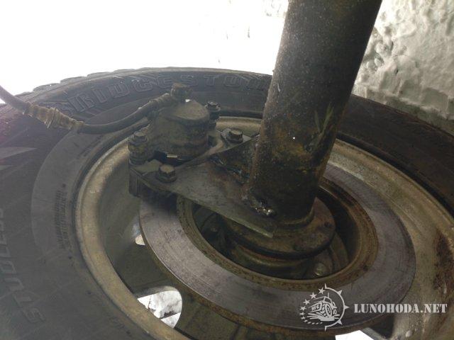

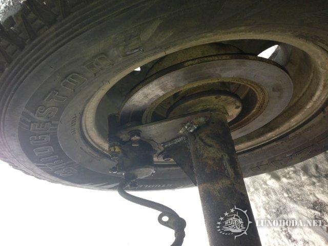

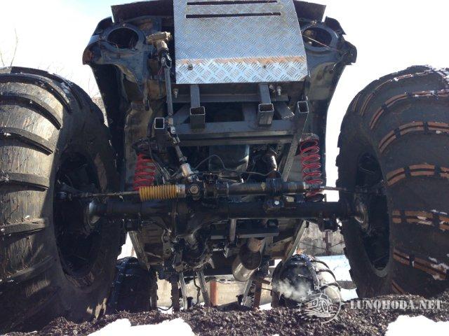

Чтобы взвесить,надо колесики вкатить осталось и тормозули прокачать,трансмиссионый ставить не стал,воткнул назад дисковые тормоза от паджеро и суппорта хонда сивик!Собираюсь еще как говорил поставить вместо рессор на перед рычаги и пару пружин!Поскольку угол поворота с ви-3 слишком малый!

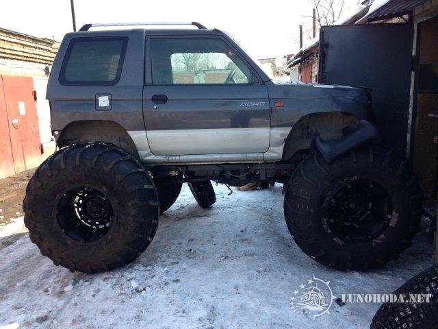

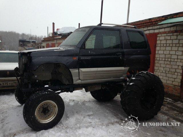

Я просто кузов отдельно взял, с баком педалями тормозным цилиндром и по мелочам, вот поставил тормоза!Изображение

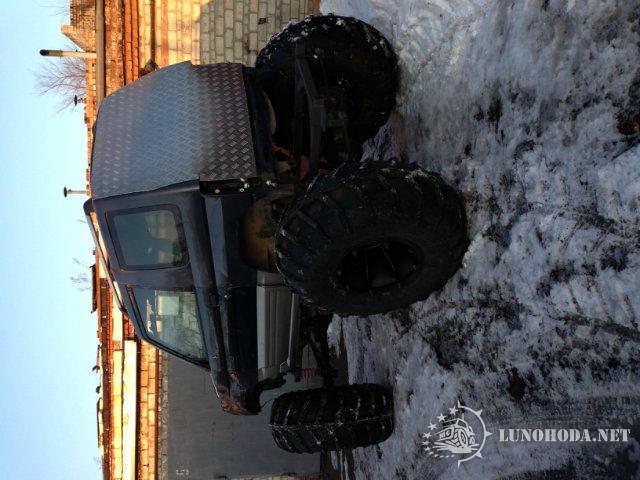

Общил панельку!Изображение

Как рулевая рейка ведет себя? Усилие на рулевом колесе каково?
Игореха
Сообщения: 91
Зарегистрирован: 06 фев 2012, 08:53
Откуда: Хабаровск
Сообщение Игореха »
Руль поворачивается очень легко,рычаги взял от нивы на передний мост,но когда начал ездил я заметил что ход у моста очень сильный вперед назад,непойму почему??возможно то что рычаги хлипкие,т.е сайлент блоки типо того которые в них стоят??Так и непонял,подумываю чтобы устранить эту причину поставить от паджеро рычаги???посоветуйте!

Игореха
я надеюсь рулевая система (рейка валы) будут защищены надлежащим образом? :wink:

Будут защищены, сзади будет сделан транец под мотор!Ну и сидушки поставить остается...Разобраться надо с мостом!
