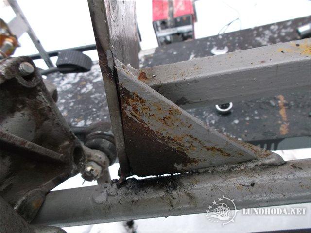

Причина была просто банальна. Не проварили. Вот и всё. Снял когда редуктор, то и стала понятна причина.

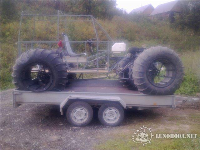

Вот в таком я его состоянии купил.
Мотор был мой. Приехал он самостоятельно.

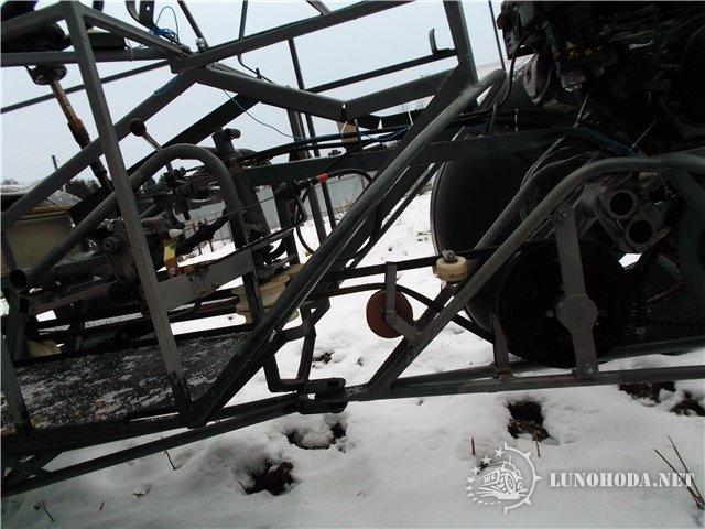

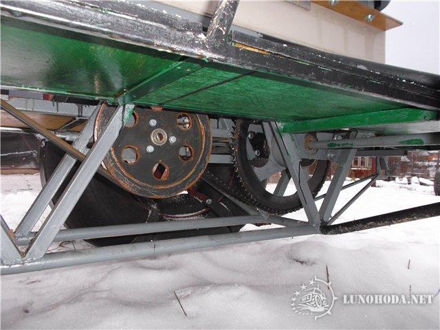

Чем мне нравится данный снегоход - полноприводной, конструкция простейшая, но очень продуманная. За счёт этого минимальный вес и максимальная надёжность в эксплуатации. Из органов управления: руль, переключатель вперёд-назад, педали тормоза и газа.
Вот оворотный узел.
Вот задняя ведущая часть.

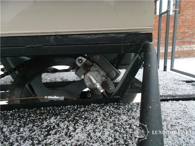

Тормоз сделан просто супер!

Конструкти может и хорош, но вот исполнение.. :stop: Мало того. что нет никаких косынок - усилителей, так еще и качество сварки оставляет желать лучшего. :(

Байкер Пермь
А тормоз это АГ патент..

shap писал(а):КонструкЦЫЯ может и хорошА, но вот исполнение.. :stop: Мало того. что нет никаких косынок - усилителей, так еще и качество сварки оставляет желать лучшего. :(
Усилители тут заложены в конструкции. Зачем лишнее железо городить?
Городят лишние косынки те кто делает без расчётов и металлолома. Наугад. Вот и лепят для перестраховки. Отсюда и вес снегоходов под тонну, а надёжности всёравно нет.
Качество сварки только в одном месте. Ничего страшного. Я исправил. Думаю что такое с любым изготовителем возможно.
