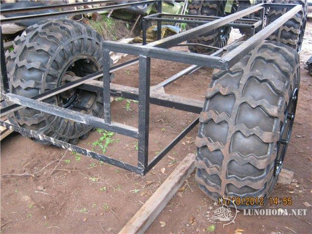

Отличный, бюджетный аппарат получается, под браслеты можно проложить, в районе беговой дорожки, защиту камер, из тентовой ПВХ ткани. :roll:

20sergei писал(а):Изображение
Очень красиво сделано! :roll:
Мотоблок работает без нареканий?

вплане хочу одеть вторую камеру под браслеты. а это пока для испытаний ну или брезент вы точно подметили. насче самого мотоблока нареканий пока нет ну а там как испытания покажут с такими калесами.

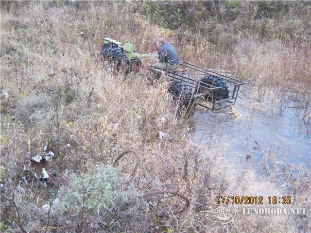

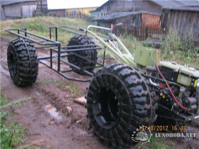

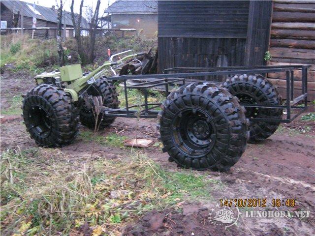

сегодня произвел первый выезд впечатлений очень много. но и есть незначительные нюансы. Поворот очень легкий так как здесь нет дифа вместо него на мотоблоке стоят фрикционы. принцип трактора тем самым при выжимании фрикциона мотоблок сам заворачивает не прилогая усилий. минус втом что сцепление и тормоз на одном рычаге. первое положение сцепление второе сцепление с тормозом а между положения ми так называемый провал тоесть нетраль своего рода и при остановке на горе при снятии тормоза мотоблок катится начинает пока непереключиш с тормоза в положения сцепления, но в последующем попытаюсь устранить. Пробывал задом заезжать в реку прицеп плавает, сам мотоблок непробывал пока.Заехал в котлован стенки градусов 60 выехал без проблем,, что касается скорости то пробывал на 4 передаче из шести имеющихся скорость на 4 порядком 35 км на первой около 1 км. полную скорость не проверял в виду выбитой дороги.
