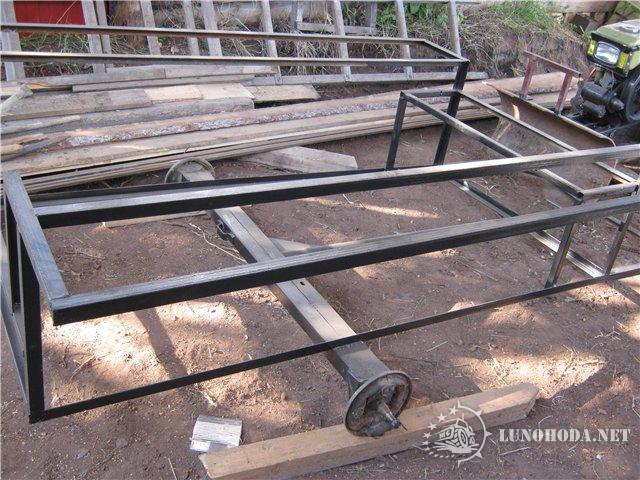

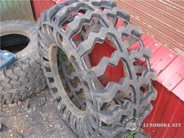

каракат на базе тяжелого дизельного мотоблока
Начал постройку своего 4 по счету караката, данный пневматик хочу строить на базе тяжелого дизельного мотоблока. единнственный недостаток это только передний привод. но есть и положительные стороны данный каракат является бюджетным и универсальным в виду того . что можно использовать как мотоблок так и каракат.
