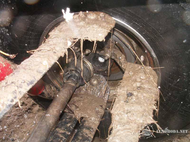

Mongoose, при любых ходах подвески можно вывесить колесо, что при свободных дифах означает остановку.
Кстати у Соломона основная поломка тансмисси была вот эта -
http://lunohoda.net/forum/viewtopic.php ... &start=285
И куда можно дальше ехать?

это не основная поломка, осн.-вал,палка в тонком месте и по шлицам. Свободный дифф дает колесо раскрутить, и поломка. От двигателя момент тоже можно считать, потому как палки рвались при трогании.
