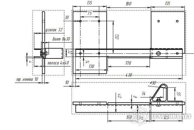

Это понятно , что надо раздвинуть , только хотелось бы это сделать грамотно , отсюда вопрос к тем кто уже имеет практический опыт , какие оптимальные размеры нужно поставить на этой схемке? :read_book:

Чертежи у меня на работе, в понедельник посмотрю размеры выложу, по памяти высота 70-75, ширина 170мм.

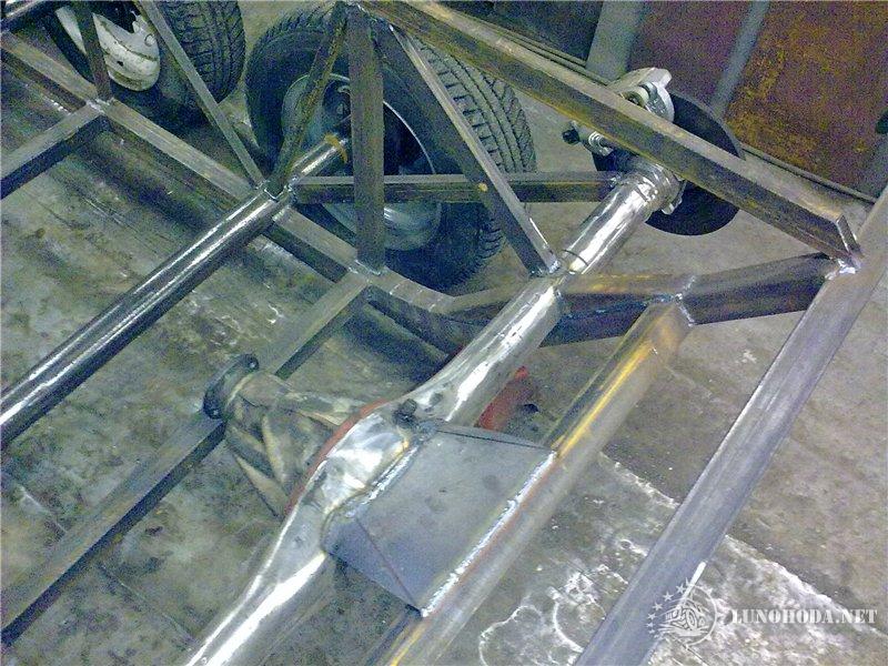

Балку моста погнули заднюю, просто не послушали меня и на задней не сделали усиление, на передней оно есть и она в порядке.
Вот как решена проболема усиления на "Парме", считаю удачно.

Вот обещанные размеры.

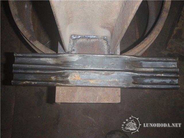

Всем привет. [:}) remix59 спасибо за размеры .
Хотел посвятить выходные продолжению освоения производства гусениц , но коварный вирус нарушил все планы.Теперь как говорится хоть лечи семь дней ,хоть не лечи всё равно неделя... :cry:

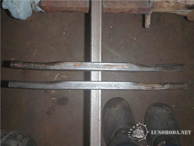

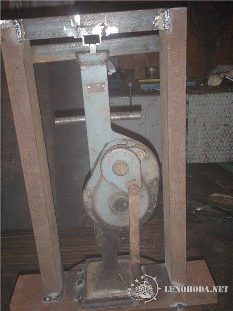

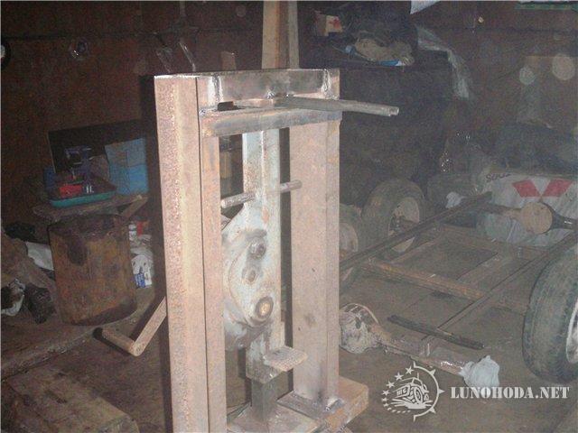

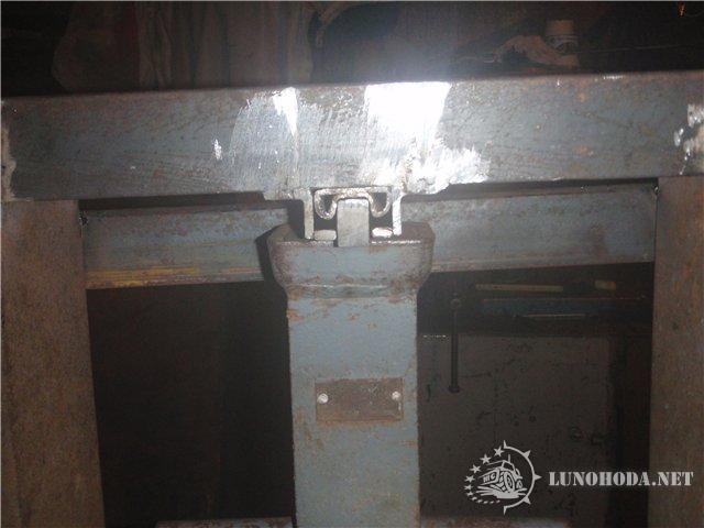

Прочитав отзывы о том , что гидравлические домкраты при длительной пресовке траков нарушают алгоритм возвратно поступательных движений , решил прибегнуть к помощи механики :
В фас понравилось
А вот в профиль ...
Почему так , разобраться из за коварства вируса не успел. %)

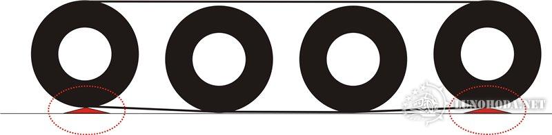

andrey1965
Мне не нужно ничего доказывать, все есть на YouTube, на моем канале remix591.
Если внимательно посмотреть на каждом траке есть зуб шириной в беговую дорожку, высотой 8мм, толщиной 4мм, который и обеспечивает зацепление за протектор, а длинна на которой это зацепление происходит целых 1,7 м. на каждую гусеницу(чертеж выложен выше).
Надень цепи противоскольжения на колесо, прибитые намертво к дороге и попробуй прокрутить, а если все еще сомневаешься пересмотри ролики еще раз, может я чего не заметил. 8P :wink:
