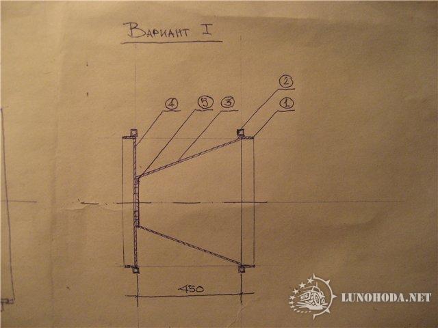

Алексей Гарагашьян
В вездеходе с мостовой схемой,
по компоновочным соображениям (узкие мосты- 1240мм между
посадочными дисков), у меня получаются два варианта дисков.
Иначе не помещаются водитель и пассажир.
1.- сталь 2мм.
2.- труба 20х20мм.
3.- сталь 1.5мм.
4.- сталь 1.5мм.
5.- сталь 4мм.
Предполагаемая резина ВИ-3 (ободрыш 40 кг)
Мне больше нравится I Вариант(проще), хотя прочнее II.
Какой вариант предпочтительней на Ваш взгляд? [:})
Алексей Гарагашьян
Сообщения: 5153
Имя: Алексей
Возраст: 61
Оба варианта мне не нравятся. Особенно плох первый - гарантированно отломится плоская стенка.
Высота конуса 50 мм по-моему мала. Думаю, надо не меньше 100 мм.
Yello писал(а):(узкие мосты- 1240мм между
посадочными дисков)
Что это за мосты?
Сайт: http://garagashyan.ru/

Плоскую стенку на диске можно усилить квадратной трубой
20х20 5 шт., на большом радиусе, враспор между ней и конусом.
Масса вырастет ~ на 2кг.
Алексей Гарагашьян
Сообщения: 5153
Имя: Алексей
Возраст: 61
Yello писал(а):Плоскую стенку на диске можно усилить квадратной трубой
Я бы такие диски делать не стал.
