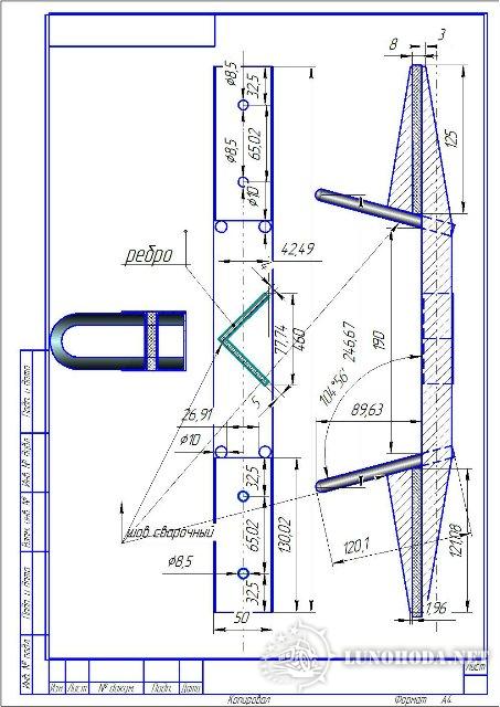

вот спроектировал трак хотелось-бы узнать мнение на сколько грамотно, да и вообще все положительные и отрицательные аспекты этой части.

Бандерлогин
Сообщения: 966
Откуда: Великий Новгород
Сообщение Бандерлогин »
Александр Борисович
Как я понял, трак штампуется из листа? Гребень приварен и к траку и к накладке, что поверх ленты? Как вставлять ленту и стягивать ее?
Есть-ли смысл в изготовлении боковины накладки на-угол, это не технологично да и не нужно. Мне кажется достаточно отбортовки в 10-12 мм. Так проще изготавливать - нарубил из-под гильотины, отсверлил и загнул швеллерком на простейшем прессе с направляющими по этим отверстиям .
Мое второе мнение - по поводу закрепления гребня на тело грунтозацепа трака. если приварить гребень на накладку (для чего загнуть концы гребня на угол 75 гр. по чертежу) а не к траку, то можно при одинаковой ширине гусеницы увеличить ширину ленты, ну или сузить гусеницу (кому, что надо). Прочности болтов М8 хватит.
Ребро внутри трака не будет-ли забиваться грунтом? может есть смысл вварить опорную площадку с грунтозацепом елочкой? А идея интересная! Вы не прикидывали вес детали?

Бандерлогин
трак- это труба 50х25 обрезанная по краям для лучшего поворота на твердой поверхности, обрезок трубы выполняет функцию шайбы которая свою очередь держит транспорт. ленту.Грунтозацепы выполняют еще и роль ребра жесткости, чтоб не согнула не дай бог сам трак ,вес примерно-1кг.
