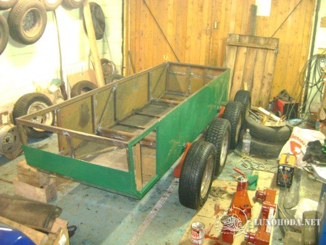

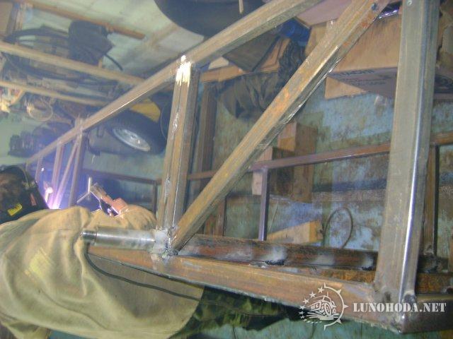

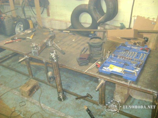

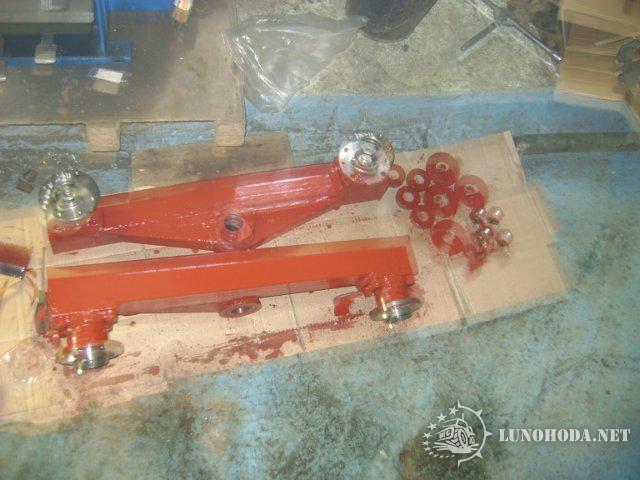

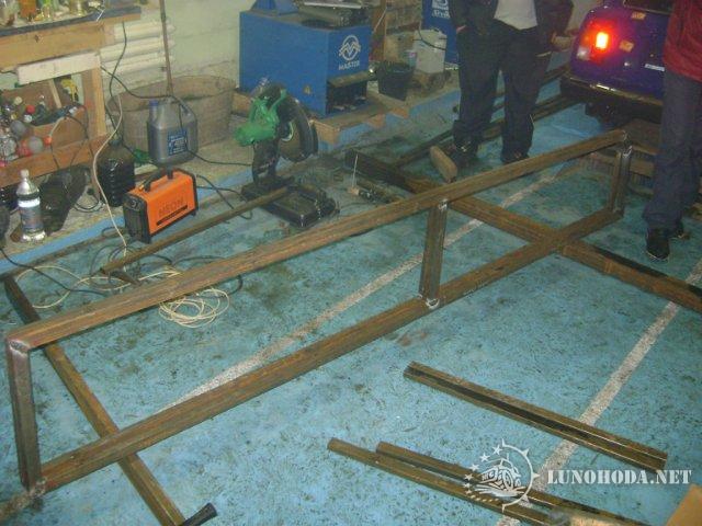

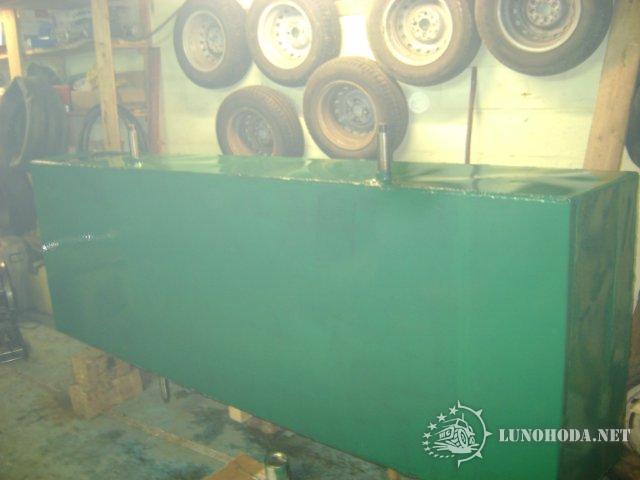

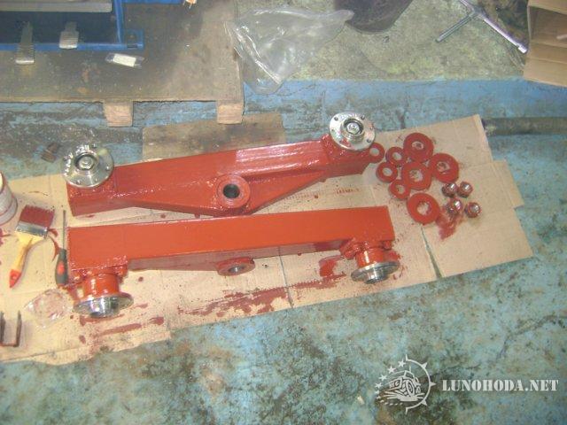

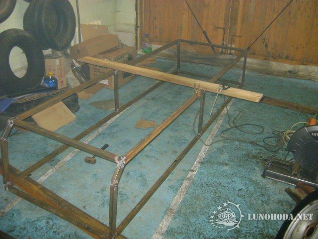

Вот наконец и я решился на постройку вездехода.
двигатель ваз 2108 1,3литра
КПП классика
трансмиссия или фрикцион или планетарный механизм(вопрос пока открыт)
бюджет-200т.р.
время изготовления 2 года
Изображение[/img]

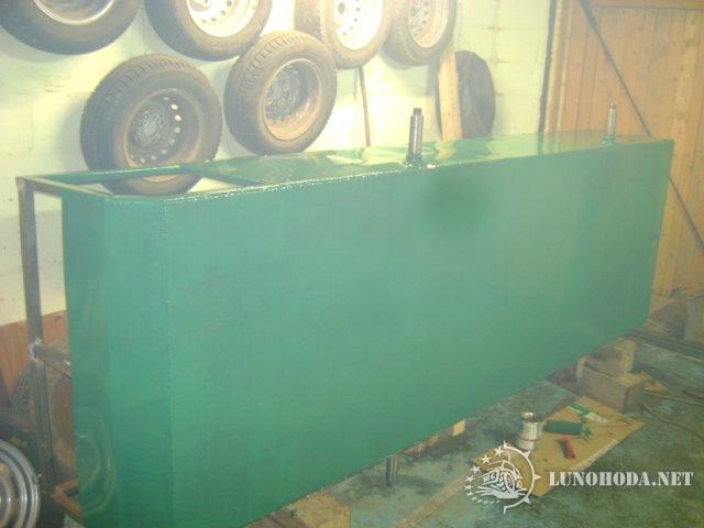

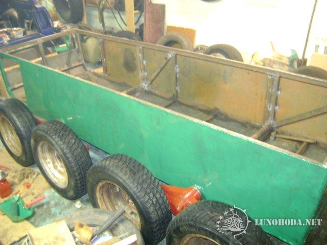

Александр Борисович

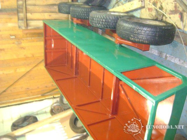

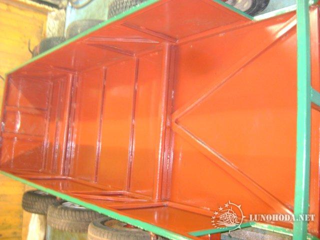

привет еще раз . вездеход получается немаленький и раскраска краснаю чисто спорт :))) .

mishanya68
раскраска это временно пока только грунт,что-бы не сгнил

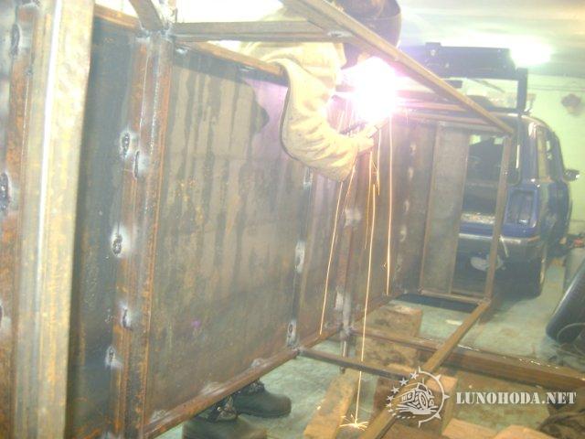

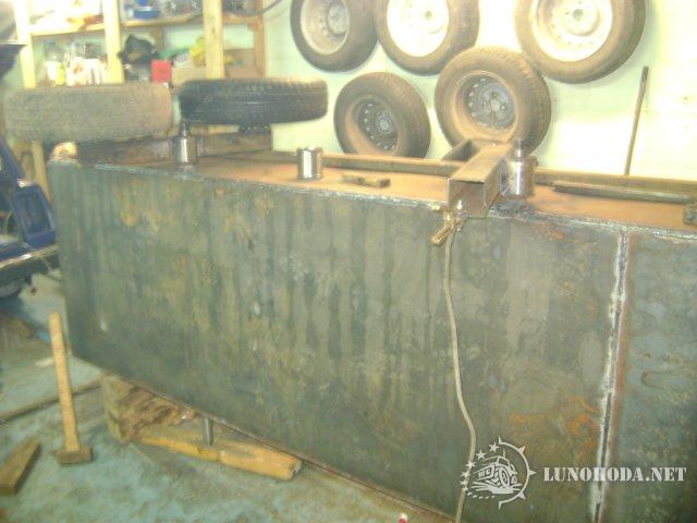

mishanya68
Сообщения: 2316
Имя: 89028056677
Откуда: пермь
Сообщение mishanya68 »

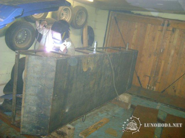

Александр Борисович

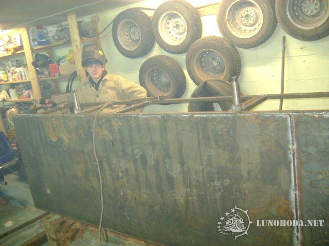

я лодку обвариваю в последнюю очередь . без корочки удобно возиться с внутрянкой . и крашу тоже потом чтобы не чистить перед сваркой (ее еще впереди много )

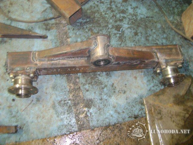

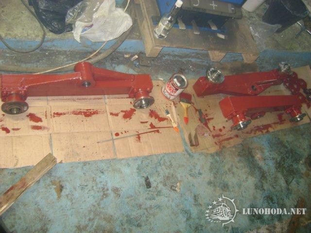

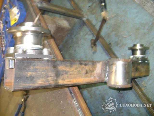

Добрый вечер! А будет ли ленивец сзади? Качалки будут в свободном полете или будат упругие элементы? Соотношение длины к ширине на мой взгляд великовато :oops: , это будет вызывать затруднения при поворотах.
В остальном хочется пожелать удачи и постараться не растягивать удовольствие на 2 года! :))) :roll: :beer:

бютжет хороший, время перебор.
зачем такой движок?? подвернулся??
как натягиваца гусянка будет??
фотки помоему повторяются..
