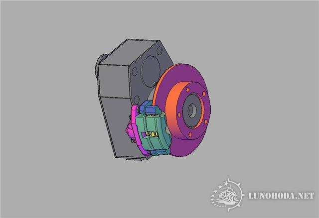

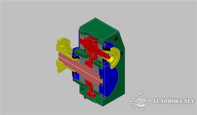

По просьбе трудящихся и по поручению автора (STANOK - он в командировке) посылаю проект редуктора из тракторно - грузовых комплектующих

Вторичный со сверлением для подкачки?
Если подшипники однорядный шарик, косозубая пара жить не будет...
